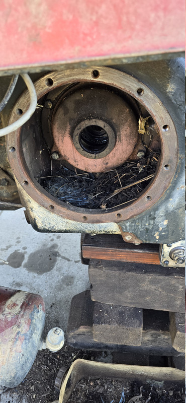

Ja sam u onu rupu cilindra nagurao spužvu da smeće ne ulazi unutra

ovo sam našel nekad unutra, a gde nebi smeče ušlo.

I ja sam na jednom radil gdje su se štakori nagnijezdili i još je bilo unutra vode. Znači katastrofa kaj je to smrdilo, a kad sam moral čistit jojjj.
Prao sam sa vodom šlauf i polako sve meti van.
