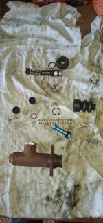

Zamijenio sam cilindar kvačila, onaj gornji. Sada je ok. Kupio sam i set za reparaturu za stari, ali nemam pojma kako i kojim redoslijedom složiti.Ovo gore je stari, a dole novi dijelovi. 20260418_145327.jpg

Ovo kaj si kupio kolko vidim nije set za taj cilindar. Inače ti cilindri su vrlo jednostavni za složit

Znam da je jednostavno. Slagao sam one za kočnice, ali dobio sam dijelove u komadu i to gotovo iste kao original. Ovo bude ovako rastavljeno i bez nacrta.

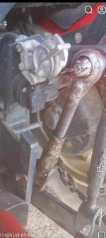

Kad hidraulika pada pa dodjes na ideju napravit ovo :hahah:

Ja sam isto trazio tak za kupiti nakraju samo zavaril, preporod nakon toga.
Jel se te brze kopče baš moraju variti s posebnim elektrodama ili bu držalo ak ju spržim s SG2 žicom i Ferroline plinom? 🤔
