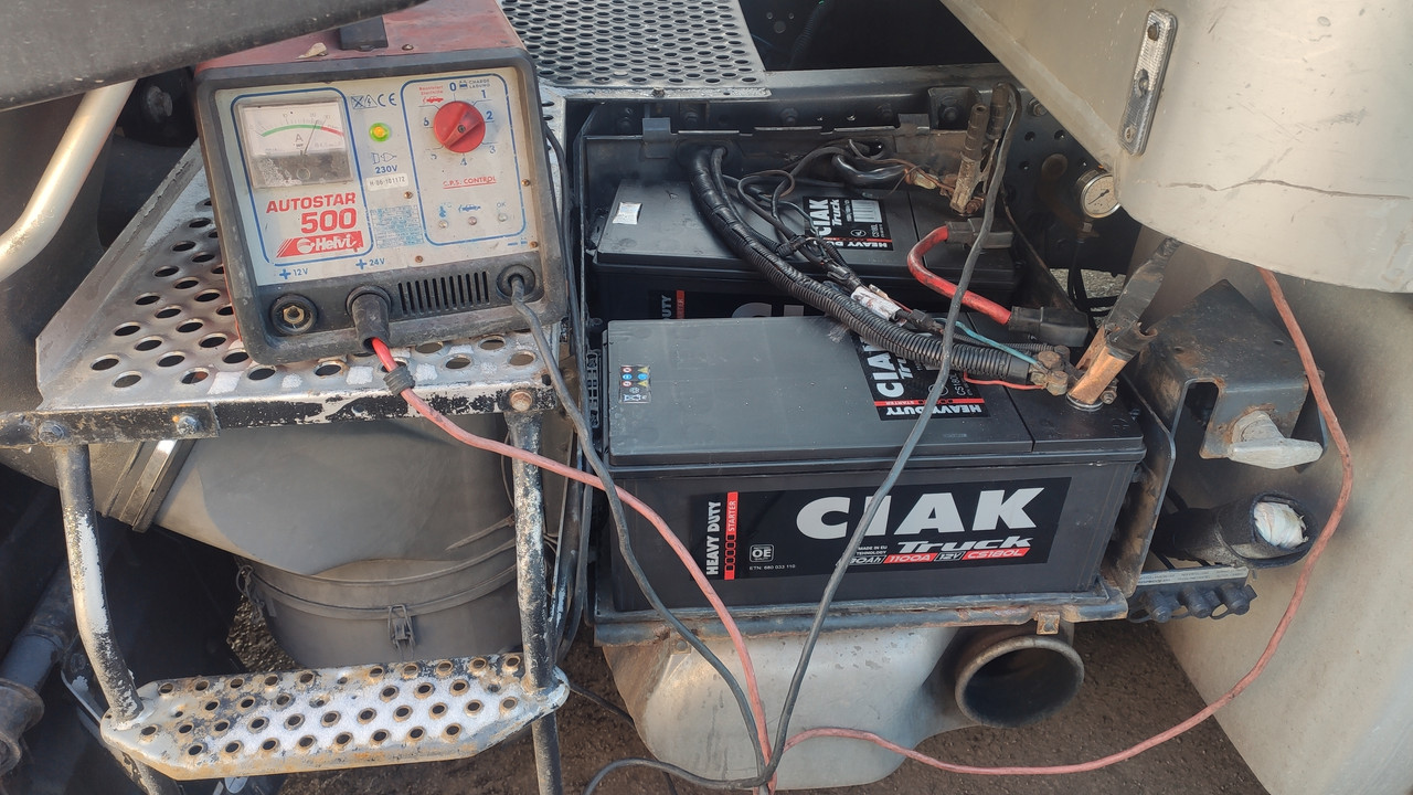

@mika daj mi reci kakvi su to akumolatori?
Mjenjani su u utorak, i kamion je zapalil, i danas probam i neće, kaj ima neki štos snjima ili kakvi su to ciak?
Nekak mi baš nisu po volji kad ih odma moram punit.

Ja imam kombajn na 24 Volta i Ciakove akumulatore 110 Ah starter. Serijski brojevi "za redom" ali jedan pokazuje nakon tri godine umor, a radi cirka 250 sati rada godišnje , ostalo su spremljeni po ps-u uz pravilno održavanje.
Motam kablove i isključujem se iz svega...;) aj bok.

Kaj uzet Ciak starter od 110ah i 1000A ili Schneider 110ah i 820 A? Cijena je podjednaka
zwer
15 Ožu 2010
1,713
za taj Schneider imam osjećaj da je netko samo na nekakav kineski proizvod nakeljio naljepnicu s brandom. ne miriši mi to...
