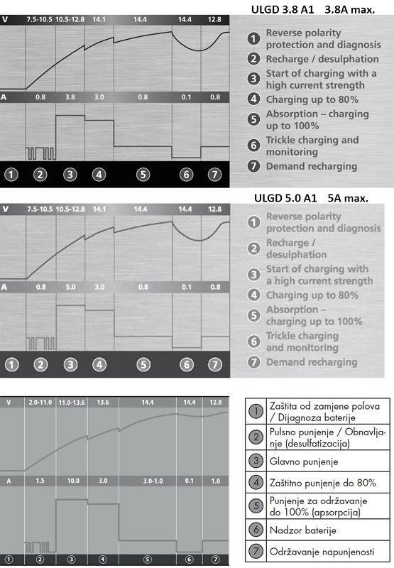

Par puta sam ga već punio s 1-2 V na 15,5 V, postupno povećavajući struju kad probije 10 V, kasnije se struja opet smanji jer pređe u CV, i aku dura skoro 5 godina. Kod punjenja niti se zagrije niti gasira.
31,499
Malo dopunjavanja...
...jer su se akumulatori malo ispraznili (od nerada):
Na lijevom (plavi) je novi akumulator (75Ah) i vrlo brzo došel do 14,7V (pahuljica, zimsko punjenje) odnosno bil je napunjen, dok je na desnom (crveni zaslon) akumulator (100Ah) star nekoliko godina, koji se i manje se rabi
Vidi se koliko struja dopunjavanja od jedva 80mA može dići napon, odnosno održavati akumulator u napunjenom stanju.
Na starijem i većem akumulatoru struja punjenja je oko 0,8A do granice od 14,7V (nakon otprilike 2 sata) a onda bude i ona pala na nekih 100mA.
Ovakav manji punjač s donje slike (moj), počne dopunjavati na npr. 12,6 V i jako brzo napreduje do 14,6 ili 14,7 V na traktorskom akumulatoru. Nakon toga se brzo spušta do 12,9 ili 13 V i onda polako napreduje. Kad dođem pogledati, on je na npr.14,1 V. Dođem za koji sat ponovo i pokazuje 13,6 V.
Je li to normalno?
Kod dopunjavanja akumulatora na autu (oba su 76 Ah), početak je isti kao i na traktoru, ali nakon toga ne uspije čitav dan podići napon na više od 13V. Kroz noć ga ne ostavljam prikopčanog.
Zakaj je takve razlika u punjenju?
Na traktoru je Varta, prva ugradnja, 11 godina star, a na autu je CIAK star cca 4 godine.
31,499
Je, normalno je.
Na 12,6V krene s punom strujom (3,6A), pa ju postepeno smanjuje, a kad dojde na 14,7V, onda padne na 0,1A.
Struja od 0,1A je premala da održi napon od 14V i zato on postepeno pada, pa čak i ispod 13V. Ako ga ostaviš dovoljno dugo, bude ga postepeno digel do neke vrijednosti na kojoj bude stal. Kak je riječ o većem i starijem akumulatoru, teško da bude došel do 14V.
Malo prije sam isključil punjače, jer ih se bojim ostaviti prek noći bez nadzora, a napon na crvenom je bil oko 13+V, pa ga budem sutra opet uključil da dovrši punjenje.

Volio bih da se u ovu temu ukljući i gosp.Plus i da kaže nešto iz svojeg iskustva.
Je, normalno je.
Fala lijepa na pojašnjenju. :ppozdrav:
Starijeg (Varta 11 god.) digne i na 14,4, ali mlađeg (CIAK 4 god) ne uspije cijeli dan preko 13V. Valjda je to do akumulatora.
