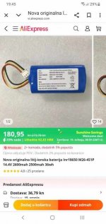

Pozdrav, jel se netko razumije o bateriju za robotski usisavac?
Robot na punjaču daje znakove da se puni, no pri pokušaju pokretanja obavještava da je baterija prazna. Baterija između crvene(+) i crne (-) žice pokazuje 14.62 volta. Između dvije žute nema ni napona ,ni otpora.
Na slici s "Alija" je označeno NTC ,žute žice. Sad pitanje jeli to treba biti neka zaštite u obliku ntc otpora? 20250512_195648.jpg 20250512_194813.jpg Screenshot_20250512-194556_Chrome.jpg

Aj ti guglaj kako se resetira BMS za taj usisavac
Baterija je izgkeda ok ali BMS ne pusta struju van iz nekog razloga

Ne ide preko 14,62 V? To je premalo, treba biti barem 16,4 ili idealno 16,8 V jer su to 4 x 18650 članci, svaki je pun na 4,2 V. Mijenjaj bateriju.

Ne ide preko 14.62, kad je na bazi, mogu resetirati wi- fi. Kad ga maknem s baze postane mrtav. Znači kad je na bazi daje svjetlosni signal i u slučaju da ga se pokuša pokrenuti, bilo daljinskim ili direktno na njemu, govori da je baterija prazna i da se puni.

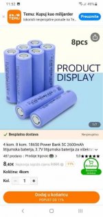

Onda nabavi druge clanke i zalemi ih na BMS pa ce raditi.

Pala preko noći na 5,7 v
Tak sam i mislio staviti nove članke
Moram ih nabaviti pa "operacija" ide dalje.
1,580
Preporučam ove, nema boljih za te novce, kupio sam već hrpu i traju i traju...

Evo da javi ,kupljeni članci na Temu, naj jeftiniji ( samo za probu)
Prelotani na ems, i robot radi. Kad ovi odustanu idemo na kvalitetnije.
