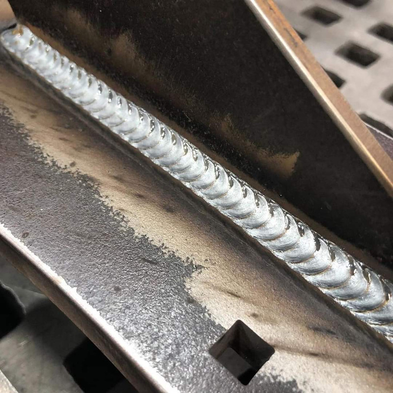

Ljepši zavar koji i manje šprica. Luk je "topliji" jer manje CO2 sudjeluje u reakciji sa željezom.
Manje šprica ak je čisto železo bez imalo hrđe, bez bilo čega kaj smeta varu, inače šprica sve.
Nema špricanja jedino kad je nekaj ispjeskareno, onda je zbilja var čisti.

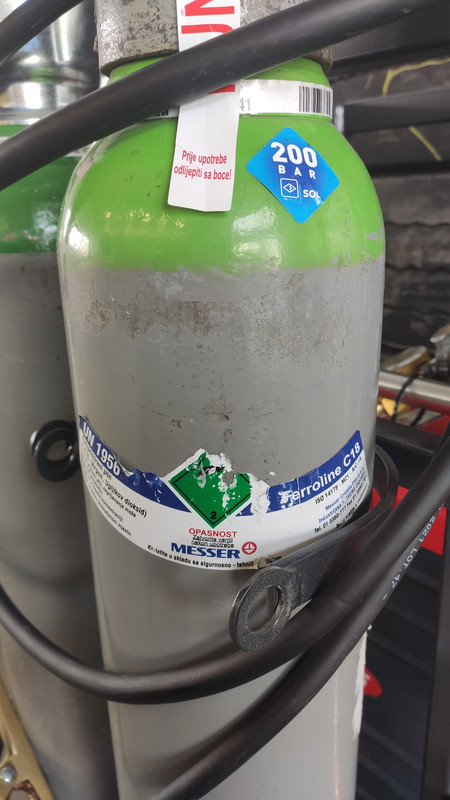

Feromiks, Ferroline, Corgon,...razni su nazivi za mješavinu Ar+CO2. Najčešći omjer koji se pri nama koristi u bravariji je 82%Ar + 18%CO2.
