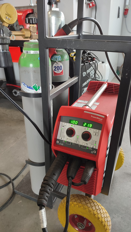

A čuj ima i jednofazni da su top klasa, evo ja se danas cjeli dan sa ovim ljepotanom družim. 🙂
Ali najskuplji je u klasi.
Nije za doma taj aparat, to je za nekog ko cjeli dan dela snjim.

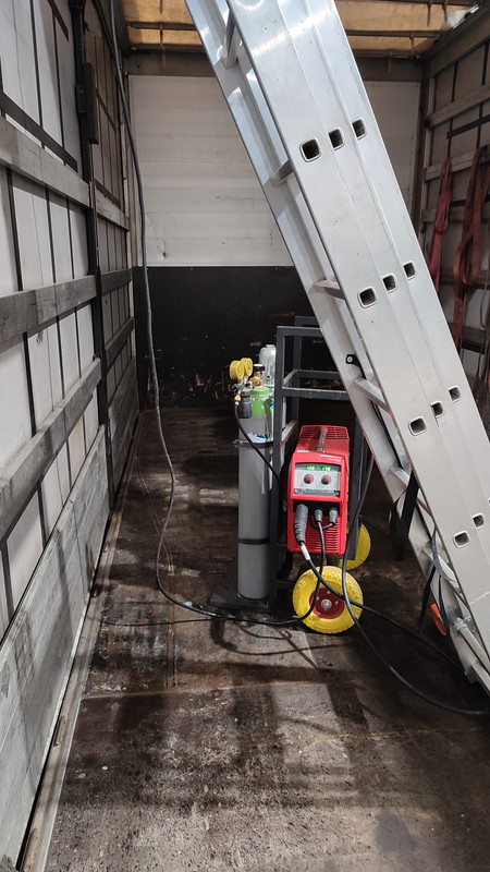

Evo 10 vur hvečer a ja još sa froniusom nisam gotov za denes, još krov popikat na šleperu🙂
Denes cjeli dan froinius u pogonu.
