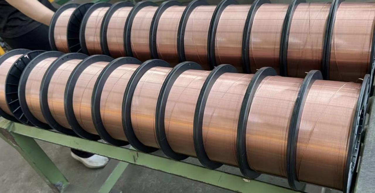

18kg…u čemu je razlika u odnosu na 15kg?
Jel bubanj širji ili je većeg promjera?
3,664
Kolut je 300, iste dimenzije samo je ovdje više namotano.
Dok se bude vario cjepač za dan je ispod 15. Skoto uvjek sam dva koluta 08 i 1,2. Sad ajd da i ovaj od 1,0. Mada 08 dugo traje jer tanko cijevi ili neka sića a ovi se troše navarivanja dijelova za obradu ili debele pločevine.
