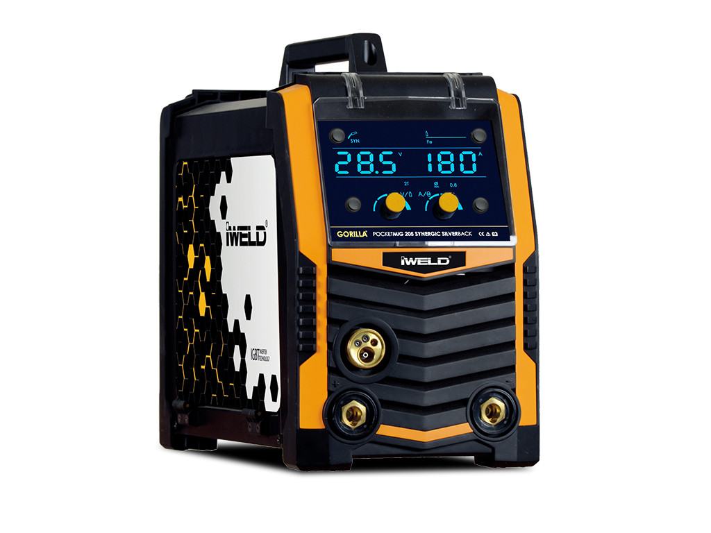

Što bi preporučili za mene kao hobista koji će povremeno variti čelik na otvorenom, neki crni Parkside ili ovaj iWeld što ga je Ključ 13 recenzirao?
Znači ciljam na žicu s prahom ili elektrodu. CO2 sumnjam da ću koristiti u svojim uvjetima, možda negdje na terenu pa je ta opcija dobrodošla, ali ne i neophodna.
Ograničen sam na monofaznu struju pa uzmite to u obzir.

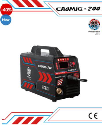

Iz vlastitog iskustva, preporučam ti jedan od Proinstalovih aparata.
Dobra garancija, mogućnost kupovanja dodataka po želji (gorionici, kabeli različitih duljina, pogoni na 1,2 ili 4 kotačića, plnovi i boce, pribor)... Aparat možeš probati prije kupnje...
Ovaj jednostavni, kojeg imam, može biti MIG/MAG, REL, s punjenom žicom, sa i bez plina, lift TIG, ima Arc force i Hot start, mali napon u mirovanju, 4 pogonska kotačića...
Kabeli su kupljeni po želji (masa 4m, bez kabela za elektrode jer ga imam, doplaćen polikabel 6m....).
Manjeg je kupil kolega koji se bavi ozbiljnijom bravarijom, z njim povaril krovište za radionu...veli da je prezadovoljan.

Ovaj gore iWeld ima pulse MIG, između ostalog...

OVDJE imaš podatke za oba modela, pa usporedi.
iWeld 205 ima puls, ali je nazivno slabiji od Cromiga i ima slabiji gorionik (150 vs 240A).
Od bitnih razlika Cromig ima VRD i napon praznog hoda od 70V u REL-u, dakle može raditi s nekim elektrodama koje modeli s manjim naponom nemru upaliti.
Ne nagovaram, ne savjetujem, samo navodim razlike.
Biraš ono kaj ti je važnije.
