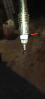

Imam proinstal cromig200,gorionik kd24 i sad me zanima mora li difuzer imati luft..kada stegnem nosač dizne do kraja difuzer šeće gore dole.
Gorionik korišten isproban sa punjenom žicom tako da mislim da nije oštećen difuzer

E sad takva vrsta. Predpostavljam tu ti je izolator, a šoba kompaktna bez izolatora. Ako ti žica ili diza ne dodiruje šobu onda nema veze. Uglavnom nebi smjelo biti blizu šobe. Ona mora bitu izolovana kad dodirneš sa njom matrijal da ne zavari ona. šoba ima svoj izolator ( najčešće). Uglavnom ako u radu ne pravi smetnju uredno. Kod mene na linkolnu ako šoba dobije kotakt izbaci pogon žice dok ne očistiš ili mijenjaš šobu.

I kod mene na Esabu šeta difuzor, tak sam ga i kupil i tak radim oduvjek.
Na onom rezervnom bi trebal pogledati ali vjerujem da je isto.

Malo sam istraživao i piše da je za kd24 difuzor 20mm a toliki sam i dobio.
Aparat mi je čudno vario i mislio sam da je u difuzoru problem što šeće pa da plin pravi problem da možda plin nije raspoređen.
Koristio sam diznu 0.8 od parkside jer nisam dobio sa aparatom i loše varovi su bili i sad kad sam metno orginal za kd24 ljepo vari.
