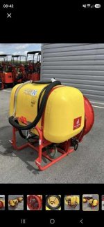

Nema, ima tlačni kod manometra, pošto su obicne produljene komande do traktora.
Da sam uzeo manometar m170 koji ima sve u kabini, onda ima filtere posebno ljevo desno ispod dizni

Kupi filtere, presjeci crijeva i ugradi. Nosace ne moras ni pravit, okaci samo na plasticne vezice. Ja sam se preporodio od kad sam ih ugradio. Ovaj usisni i tlacni su nist koristi.
I stavi duboko sito, kad sipas sredstva unutra nece se prosipat ili praskasta sredstva mozes otopit u njemu.

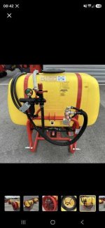

Jel postoji neki dodatak na poklopcu agromehanika atomizera da ne prska sredstvo vani kroz onu rupicu za odušak
Kužim da mora imat odušak, ali baš tako napravljeno???
Patrik
15 Kol 2007
826
Mislio sam da su izmislili nešto, ipak je novi atomizer koji košta 2500e, malo mi je glupo da je isti problem na njemu i na mojoj staroj prskalici od 40 godina
