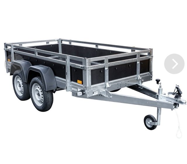

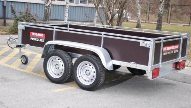

Pozdrav ljudi, može li netko preporučiti jednu od ove 3 prikolice.
Trebam prevesti 10m3 šodera u 10 navrata na kratke relacije ( 1m3 1500kg ), cementa za 10m3, OSB ploča 200m2 i još puno građevinskog materijala za uređenje kuće.
Tu i tamo će mi služiti za prevoz namještaja i za prijevoz po 1.5-2m3 pilanskih okrajaka.
Auto mi je BMW 218D Gran Tourer, Diesel, 2.0, 150ks.
Budget mi je maksimalno 1600 eura.
Postoji li iti jedan razlog zašto ne bih trebao uzeti ovu Vestu koja je najjeftinija?
Ovako po slikama mi Temared izgleda najčvršća, nemam priliku osobno ih otići vidjeti, predaleko mi je da bih otišao samo pogledati.
Imam 3 opcije :
1. Vesta 25 WDA, 251x135x37 - 1350 eura
2. Trigano 2D250, 251 x 133 x 40 cm - 1420 eura
3. Temared Wood, 264x126x42 cm - 1520 eura

Ovu vestu sam ja kupio prošle godine i činila mi se kao bestbay opcija što se i ispostavilo kada sam je počeo koristiti.
Što se tiče nosivosti sve je ok ,jako povozna , najslabija karika u lancu je to što nema kočnica , naravno pričam o pretovaru .
U normalnom opsegu eksploatacije to je to.

12,235
Obavezno pogledaj konstrukciju na kojoj je dno. Neke imaju samo rudo i gore okvir, ta nije za rasuti teret!

Pokušat ću naći slike ovih prikolica odozdo pa ću poslati, bio bih zahvalan ako možeš prokomentirati
NIje mi jasno koji je smisao dvoosovinskih prikolica ako ne mogu podnijeti 1.5 tonu tereta !?
Zar ne bi bilo dovoljno samo podnicu ojačati odozgo OSB pločom debljine 15cm?
