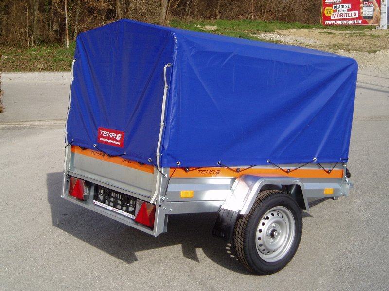

Bok svima,
imam ovu prikolicu vec tri godine ( Tema ECO 1611 fotka na https://www.njuskalo.hr/image-w920x...ica-ceradom-165x112x112-mm-slika-48258598.jpg ) i prevezla je na tone tereta do sada. Max nosivost je 630kg po papirima, osovina je atestirana na 750kg. Ugl, s obzirom na gotovo svakodnevnu upotrebu, a i vjerojatno preopterecenje nekada, osovina je popustila i sada kada se nakrca s teretom od parsto kila kotači tj gume stružu po branicima.
Htio bih zamijeniti osovinu s nekom jačom od 900-1000kg nosivosti. Da li je to pametno?
Da li je moguće nekako, tj ako imate ideju, pojačati nosivost uz pomoć nekakvih amortizera ili sl da se napravi?
Zahvaljujem

Trebal si poslikati kak je osovina zakopčana na šasiju jel imaš kakve opruge ili torzionku sve se može pojačati bitno da se osovine nije spigala .
zeljko kz
10 Kol 2012
6,954
Slične osovine su imale 4 gumena prstena koji su se mogli promijeniti kad su otišli rukavac se klimal gore dole .
Papcina
31 Sij 2011
379
A ko to reparira/popravlja?
