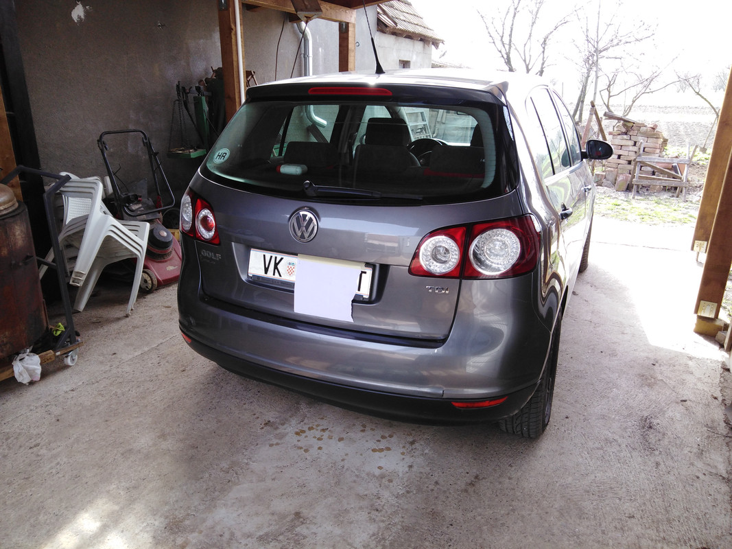

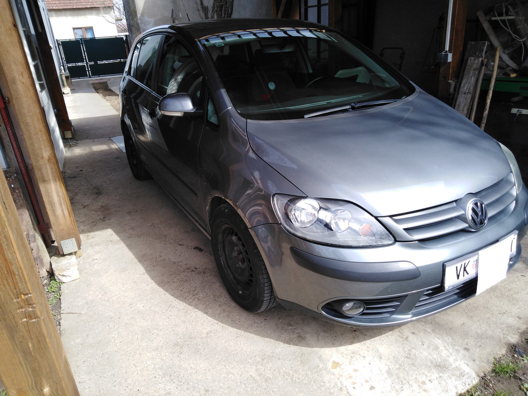

drazenhonda koja je fora sa ovim prikrivanjem registracije, kako bi to neko mogao da zloupotrebi ili je nešto drugo u pitanju
drazenhonda
1 Stu 2010
2,779
Golf je tražena roba, pa zato, potencijalni kradljivca može preko reg. oznake saznati podatke o vozilu.

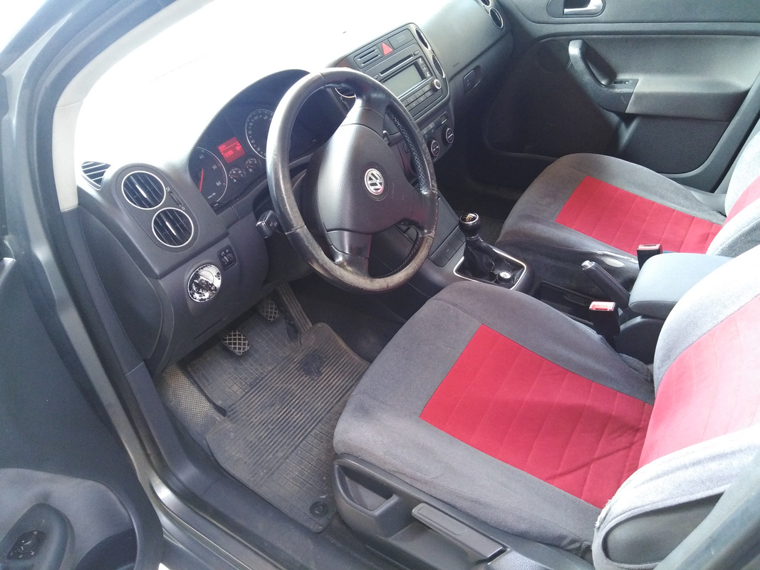

A sad malo o autu, kupio sam ga jer je od rodbine i ima "samo" 172000 km, 🙂
