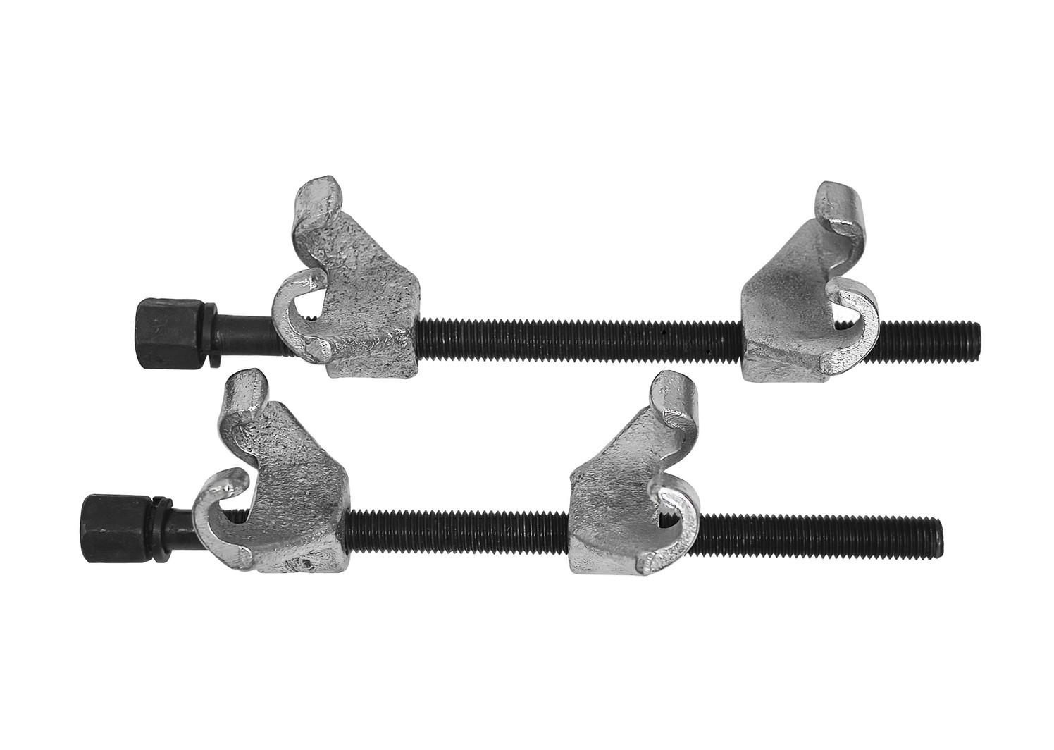

Beži od toga. Tu moreš samo najebati i dobiti po nosu.
Radije plati nekom ko ima pravi alat nego da se ozljediš.
Ima sreće više nek pameti. Ja znam par ljudi kaj su doma delali španere pa su najebali. Stim se baš nije za igrat, a i ak se baš slabo kuži u to bolje nikak to ne delat, posle i nagib treba štelat.
32,989
A lepo je puko?
Delal sam i ja sebi nekad kanđe, delal sam i ovakve kakve si ti linkal ali sve je to opasno ako neznas ili si brzoplet.
32,989
Nekad smo za svaki slučaj žicom vezali.
Danas su pametni ljudi izmislili gurtnu pa je lakše osigurati se ;) .
Nebi bas htel objašnjavati u detalje da se kolegi kaj ne dogodi pa da ga nosim na duši.
Ili nek nabavi pravi alat ili nek plati nekom ko alat ima da bi bil siguran.

Čak i ako preživi 'kamikaza'-skidanje, kak ju specijalac s videa kani vratit gore ?
32,989
Možda radi konjiča pa ga ni ne misli sastavljati 🤭

te kanđe su kur*ina. to se bez problema izmakne i dobiješ po prstima.....
po moje je to bačen novac. doma si napraviš sam pripremu iz zahebancije ak ti treba za taj posal al opet kažem daš nekom da ti to napravi i mit
uh ovo pa je patent :)
Tak sam si i mislil...Dogovoril sam se sa majstorom nek napravi kad ima potreban alat.Inače volim si sam popraviti kaj mogu jer imam nekaj malo alata i volje,neke jedonstavnije stvari pogledam na youtube-u pa onda popravim.Prednost toga je kaj čovjek ušpara nekaj love a i ono kak Muha je rekel jednom da čovjek ima osjećaj zadovoljstva kad nekaj napravi kak treba i zna cijeniti posao ;)
Prije 40-ak godina sam imal takve ideje. Išel sam u Trst, između ostalog, kupiti amortizere i imal sam ideju da oh tam odmah namontiram. Pripremu za stiskanje sam napravil kao dvije dvodijelne šelne od flaha 50x5 povezane špan šrafima. Kad sam ih kupil sipal se takav prolom oblaka da je voda šikljala iz šahtova van. Amortizere sam spakiral ispod prvih sjedala i doma. Iako je naprava djelovala sigurno, mislim da ih ni doma nisam sam mijenjal nek sam otišel kod mehaničara.

Kaj je sigurno je sigurno ;) bolje da je glava na ramenima železdja bu bilo. :ppozdrav:

A nije svako majstor 🤣🤣🤣
S ovima stegama ko iz tokića svi rade auto mehaničari.
Neznam valjda su ludi očito 😅😅😅
Ja ih posudim odlične na pištolj zračni i za čas je dolje.
32,989
Ne, ti si majstor i to pravi. Vidimo to iz tvojih radova koje si s nama podjelil.
A kad bi ti ja posudil takav alat i da na njega staviš zračni pištolj odma bi ti jednu roditeljsku dal.
Da si majstor znal bi da se na radapcigeru (a ovo je alat još finiji od radapcigera) nikad ne koristi zračni pištolj.
Ja inače kad me sila natera koristim za takve zahvate ovakav alat dok ostali auto mehaničari koriste hidraulična kliješta....
Koji svi mehaničari rade sa tim?.Dobre su za onog ko doma dela dvaput godišnje za sve ostalo je kak je muha napisal hidraulični stup ili ovakav alat ko sa slike koji košta 20 puta više nego ovaj od tokića,
