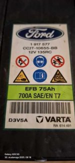

@Deda Marek ipak sam na kraju uzeo Continental, pa kud puklo da puklo,a ispod haube kuca 1.5tdci sa 88kw
I da ne zaboravim, ima start-stop, znači ide EFB ili AGM akumulator, što taj sport čini skupljim😉
Mozes staviti obican akumulator. Najgore sto se moze desiti je da start stop ne radi.
Ionako ga svi gase cim upale auto
Nemojte bacati novce na skupe akumulatore osim ako vas ne pali gasenje i paljenje auta start stop sistemom.

Ja nemam start stop. Po nekim informacijama s neta ide 60 ah. Iskreno,nisam još bacil oko koji je unutra

I kaj dobivam s tim? Valjda onda mora imati i alternator kapacitet punjenja većeg aku 🤔
7,837
Ako se smijem i ja malo uključiti u raspravu 😉.
Največa dimenzija kutije akumulatora danas više ne garantira i največi kapacitet. Proizvode različite kapacitete u istim kutijama. Kako? Jednostavno, u nekim su čelijama ploče čak 3-4 cm ispod poklopca, a u drugima su na 2 ili 1,5 cm. Znači da niže ploče istih dimenzija imaju manji kapacitet i slabiju struju pražnjenja u amperima.
@Deda Marek ne brini za alternator, svaki može dopunjavati bilo koji akumulator u ispravnom vozilu. Alternator puni akumulator s manjim dijelom svojih resursa, a večim dijelom podržava sve druge električne potrošače na vozilu u toku vožnje. 🥂

Da,baš tak kaj se dimenzija tiče. Ima dosta proizvođača da i 60 ah i 75ah imaju iste vanjske dimenzije
31,350
Deni najvećeg koji fizički stane u prostor ;)
Ak nije bilo dovoljno jasno napisano: najvećeg kapaciteta koji stane u prostor.
Z tim dobivaš lakše pokretanje u hladnijim danima, veću rezervu pri "slinjenju" po gradu pri mloj brzini vrtnje motora, z puno uključenih trošila...odnosno, manje ukupno opterećenje samog akumulatora.
