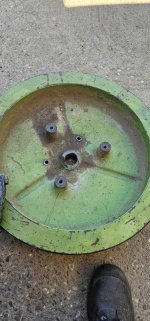

Pozdrav, kupio sam nedavno balirku poljostroj u prilično dobrom stanju. Imala je lufta na zamajcu i skinuo sam zamajac. Zamijenio ležajeve unutra na konusnom zupčaniku i stavio novi semering na koji opet pušta ulje. Na zamajcu je odbijen komad sredine gdje se zamajac natiče na osovinu. To ide na navarivanje i obradu a mene zanima ako neko zna tačnu mjeru semeringa i da li treba između zamajca i osovine biti neka piksna ili nešto.
