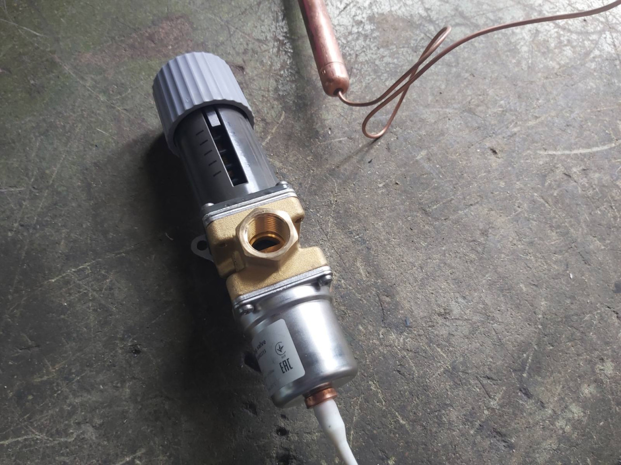

Da sklopiš nešto domače onak termostat od belarusa otvara na 70, pa iskoristis direktno hod da izvuče osigurač i izlije kantu vode.
Krikiram, al dalo bi se oko toga iskemijati nekaj upotrebljivo.
savoris
14 Pro 2007
12,382
Dalo bi se ali nije ni zgodno.
Sviđa mi se ovaj prijedlog što je Tine rekao , neki topljivi čep koji bi jednokratno radio.
Pjero
22 Stu 2010
3,086
Zar nisu takvi čepovi već parafinirani na onim tekućinama za pranje strojeva sa suđe?
1,577
Sprinkleri za protupožarnu zaštitu možda? :D Njima se osigurač topi na 65-70°C.

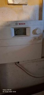

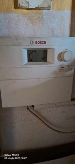

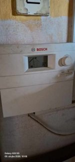

Ima.netko ovaj sistem za solare za toplu vodu...d ami procita postavke...morao sam resetirati i dopuniti sistem jer mi je prestalo cirkularati zbog zraka u sistemu...
7,883
Imam isti ali je meni majstor to naštimao pa ti nisam od velike pomoći, jedino ako uspijem da knjigu pronađem.
    13.4 KB · Pregleda: 2
    14.7 KB · Pregleda: 2
3,638
I meni je majstor slozio...ali je sad bio zrak u sistemu i nije cirkuliralo...pa sam odzracivao, dopunjavao i resetirao sistem...vratio sam na osnovne postavke po knjigi.. cirkulira sad dobro...budem jos probal jednoga majstora nazvati... hvala
