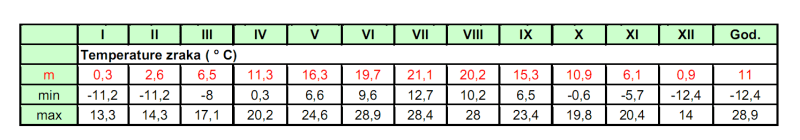

To što si pronašao. nije ona temperatura po kojoj se računa Energetski certifikat, već:
- za kontinentalni dio -3°C
- za planinski dio -5°C
- za jadranski dio +5°C
Malo smo se nadjebavali na Forum.hr i jednom mi stigla pošta od jedne gospođe da prekontroliram Certifikat jer je njoj bilo sumnjiva uzeta vanjska temperatura u predjelu Bednje, a ona spada u najhladnije područje Hrvatske!
Poslije sam saznao da je isti upit poslala još nekima, ali moje objašnjenje je uzela u obzir.
Bilo je tu još nekih mišljenja i proračuna gubitka topline za 3 Certifikata.

Nijedan od podataka koje spominješ nije naveden u Izvješću. S obzirom da je proračun rađen računalnim programom koji je naveden, nemam razloga da sumnjam u prezentirano. Pogotovo jer su navedene vrijednosti realne za moju lokaciju. Na mikro lokaciji je još malo hladnije (gotovo kao na Bednji).
Na slici su navedeni svi podaci vezani na lokaciju objekta. Ne vjerujem da su navedeni jedni podaci, a izračun rađen s nekim drugim podacima.
