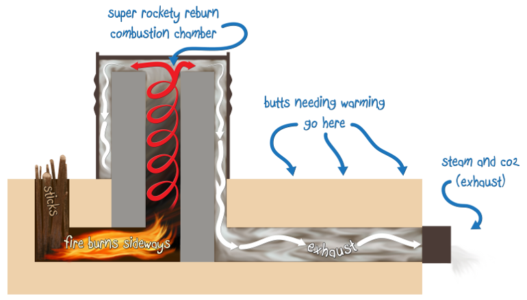

Nije baš u načelu ekološke poljoprivrede kurit sjetvene ostatke. Po mom mišljenju je to vrlo ne efikasan način grijanja, jer se jako puno mase mora spalit.
Izmislili su peći na drva koje su i do 5 puta efikasnije od današnjih peći na drva. Iako su još u razvoju i nema nekih kljuć u ruke riješenja, valja to malo istražiti.
Koga zanima više neka googla "rocke mass heater" ili "rocket stove". Prema usmenoj predaji korisnika, kojih već ima na tisuće, te peći koriste samo 1/5 ogrijeva koji je sa standardnim pećima potreban.
http://www.youtube.com/watch?v=4usXIAoy9us

kad mi netko kaže da je moguće dobiti 5 puta više energije iz drveta nego što ja recimo sad dobivam, ja jednostavno počnem pucati po šavovima...od muke!
ovo što smo gledali u kamenovom videu s jubitua su ljudi koji nemaju pojma o drvetu, ali imaju pojma o drvnom plinu i spaljivanju drveta u pirolitičkoj peći.
za informaciju ostatku pučanstva, na taj plin su u drugom svjetskom ratu švabe i skandinavci vozili aute...i autobuse...i kamione i traktore.
e sad matematika...
1 kilogram drveta (recimo bukva s 12% vlage...dakle sušena je dvije godine) ima negdje približno 4 kW energije.
obična klasična peć za centralno grijanje (one češke ili čak i hrvatskih proizvođača) ima iskoristivost oko 70%...dakle iz kile drveta iliti 4 kW ona može izvuć otprilike 3kW...
kaže nama @kamen da je moguće izvući pet puta više, dakle 15 kW!!!
...a kaže Vama profesor DARIJUS da se pirolizom može izvući max 95% iz drveta, što je opet ugrubo 4 kW...
dakle, molim da mi netko argumentirano objasni gdje su amer-hipiji našli još 11 kW, jer sve moje znanje o drvetu mi ne dopušta da to sam sebi objasnim?
jedino kaj ću im priznat je to da lože sa suhim drvima (makar se ismijavaju da su puna crva), jer u ovoj njihovoj hi-tech peći niti ne mogu gorijeti mokra drva, bilo bi previše katrana i sve skupa bi se zaštopalo)

Nisam neki ekspert u području ali koliko sam shvatio koncept ne radi se o plinu već o potpunom sagorjevanju drva i 100% korištenju topline.
U klasičnoj peći drvo ne sagorijeva potpuno i velik dio topline izlazi kroz dimnjamk, dok je u ovom sistemu dimnjak sastavni dio peći i sva se toplina akumulira u peć a kroz dimnjak izlazi samo mlaki, vlažni dim.
Kažu da je im je dovoljno 1/2 m3 drva za zimu da griju osrednju prizemnu kuću. Dakle par stotina kuna za cijelu zimu.

pa ja sam svoje rekao, klasična peć iskoristi 70% drveta, ostalo pobjegne, a gdje nego u dimnjak...
ako ta super rocket peć iskoristi 100% (a nema šanse jer sam si rekao "mlaki dim") nema šanse da će netko ko loži 14 metara drveta proći s pet puta manjom količinom...
vrag je u kilovatima, isti broj kilovata treba za grijanje prostora ako se radi o energiji dobivenoj iz struje, plina, lož ulja, peleta, briketa, ugljena, bio-kompostane, ili drveta.
konstanta je sveti KILOVAT i onaj koji treba 30 000 kw za grijanje svoje kuće zimi nema šanse to napraviti sa pola metra drveta.
-1 m suhe bukve je težak oko 800 kg, pomnožimo s 4 kw po kili i dobijemo da je metar bukovine 3200 kw...dakle, da bi kak-tak ogrijali kuću koja troši 30 000 kw, treba nam bar 10 metara drva, a ne nikak pola metra, jer nam i tak iskoristivost nije 100%.
...sve ostalo je alkemija, tj. nije znanstveno utemeljeno.
