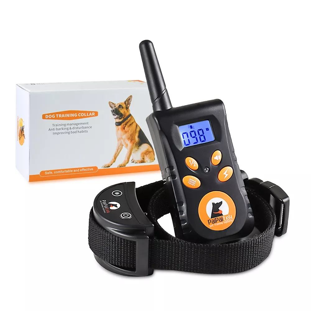

Opcija br 2 bi bila strujna ogrlica, ali onda moraš pratit sam kad bježi. Prvo upozorenje ide sa zvukom, drugo s vibracijom i treće sa strujom.
