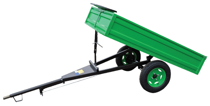

Ma me brini. Ako za Maestrala ide ovakva prikolica:
ne vidim razloga zakaj i tvoj ne bi takvu mogel voziti.
Citiram:
S priključitvijo gnane prikolice dobimo pogon tudi na zadnja kolesa in tako omogočimo prevoz težjih bremen v klanec. Kot osnova služi stroj Maestral, katerega nadgradimo s sinhroniziranim pogonom. Maksimalen vertikalen nagib je 50%, horizontalen pa 20%.
NOSILNOST 750 kg
VELIKOST KESONA 200x150x28 cm
KOLESA 5.00x12 traktorski profil
ZAVORE bobnaste, z nožno blokado pri parkiranju
STRANICE hitro snemljive
MAX. NAGIB - VERTIKALNO 50%
MAX. NAGIB - HORIZONTALNO 20%
PRESTAVNO RAZMERJE DIFERENCIALA i=1:4,1
TEŽA 305 kg

Ova prikolica je čista kopija prikolice od labina SS.U kombinaciji sa labincom sam jih vidio ali sa mutom nijedne.Ne može nijedna muta parirat labincu SS što se tiče 4x4 pogona pa i vuče prikolice.Veliki labinac kod vuče prikolice ima motor odspreda a kod mute je kontra.Imali smo mutu onu od prvih sa zelenom kao haubom i nikad više.Posle nje došo labinac SS-preporod-strojčina naspram mute.
