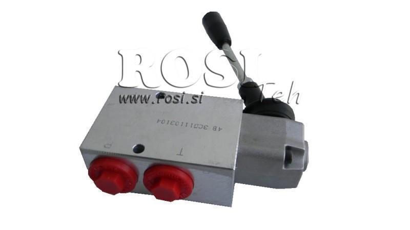

Rado bi imal taj ventil u rukama i probal kak to radi prije definitivnog savjeta, jer nisu mi oznake baš jasne.
Uglavnom, jedan priključak je dolaz, drugi odlaz a treći ide na mušku spojnicu za kočnicu prikolice.
Na crijevo prikolice ide ženska spojnica.

Ovaj ventil ima P - P - T priključke:
...a nema pretlačnog ventila.
To znači da kad aktiviraš ručicu i napuni se kočni cilindar ulje nema kam. To bi moglo biti opasno i napraviti štetu na pumpi.
Ovaj ventil bi ili trebalo napojiti iza pretlačnog ventila na traktoru, ili mu dodati jednog izvana.
Prva varijanta je komplicirana za izvesti.

Čovjek pored mene na imt 539 ima složeno sam sa tim ventilom i nije imao problema.
Kako bi onda izgledale te dvije varijante?
31,301
Da, zato jer mu je pretlačni ventil odmah iza pumpe unutra u getribi.
Na Štoreu/Uniju je pretlačni ventil nakon ulaza u hidrauliku, prije vanjskog i unutarnjeg razvodnika. Iberdruk Štore.jpg

Kako bi onda trebalo spojiti? Ili koji ventil još kupiti.
31,301
Trebal bi svakak pretlačni ventil, poput ovoga:
Trebalo bi ga spojiti
- ili serijski prije kočnog ventila. U tom slučaju njegovo podešenje mora biti jednako ili više od pretlačnog ventila na traktoru
- ili paralelno priključku za kočnice. U tom slučaju njegovo podešenje bi trebalo biti 150 bar
Ovo drugo bi bilo bolje, no nisam siguran kak kočni ventil djeluje. Zato velim da bi taj ventil trebal prije u rukama.

Ovaj ventil s ručicom je ista stvar kao i kiper, samo ne treba ručno otkočivati.
