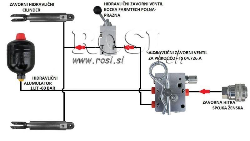

Nema ničega, svi cilindri paralelno:
Ako je prikolica imala 4 zračna cilindra, postavi 4 hidraulična, ak je imala 2 (po jedan na osovini), postavi 2.
Videl sam da jedan cilindar prek sajli i polužja koči obje osovine i to je dobro radilo.
Problem je prazna prikolica, da ne blokira zadnje kotače, a za to možeš postaviti na rudu regulator sile:
