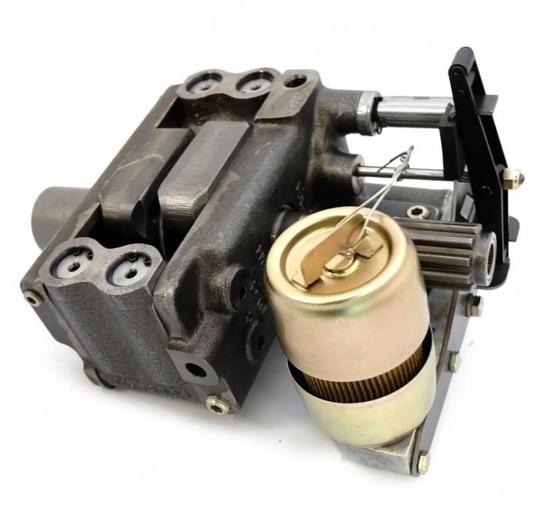

pokusavam dosvesti u red imt 533 1962. primjetio sam curenje ulja na kardanu, vjerojatno brtva i semering sto namjeravam promijeniti. s obzirom da je ulje vjerojatno staro i da ce ici van imam par pitanja
1. jesam li dobro shvatio da je zapremina cca. 30L?
2. postoji li kakav filter u kucistu koji bi zamjenio ako vec ide svo ulje?
3. nesto drugo na sto moram obratiti paznju?
hvala!

Da bi provjeril ventiliče najsigurnije ih je otvoriti gore na segeru i provjeriti okom dosjede.
To kaj si kupil novi set ništa ne mjenja na stvari. Možda je kome upala kakva smet pa je eto baš tebe taj komplet dopal.
Nepovratni ventil na toj pumpi je samo na ventiličima u koje ja sumnjam. Ti vjerovatno misliš na sigurnosni ventil jer se tam navoj može razlikovati (col i milimetar). Do sigurnosnog ventila taj kvar nije ali bi ti preporučil da obavezno staviš novog. Reci im da ti pošalju i redukciju koja se umeče da bi novi sigurnosni pasal.
