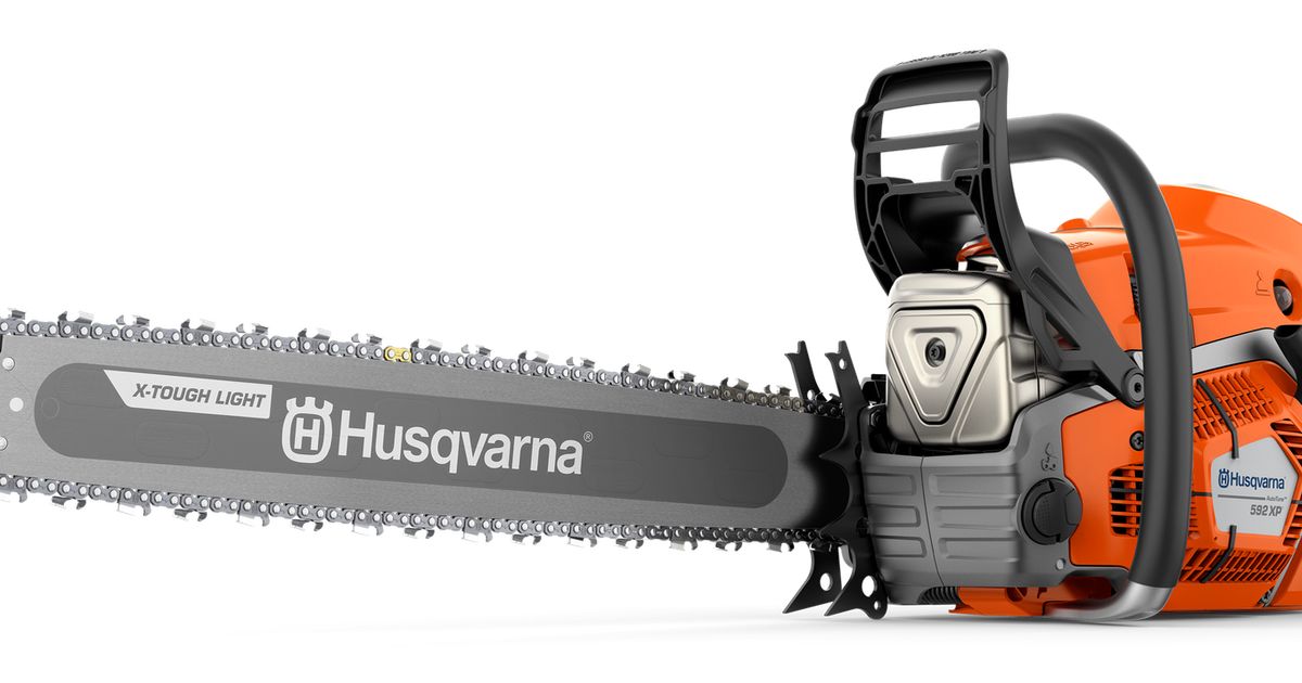

Da li bi to ulje bilo dobro za npr ovu pilu?
LS+ u 592xp? Moze se koristiti ali ne za ozbiljne poslove i ne pri visokim tempraturama. Ja u sve uređaje tocim XP ulje nez obzira na kubikazu, kako u 592xp tak i u 550xp a isto tako i u puhac za lisce koji tak cesto koristim da ni ne znam koji je broj...ali je Hq 😁
