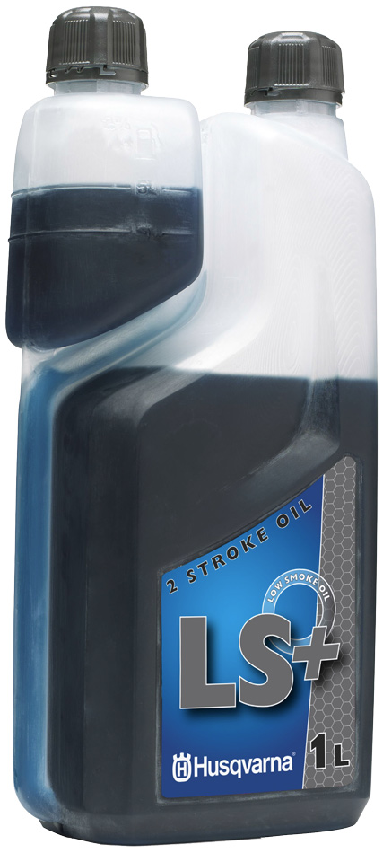

Prošle godine je bez problema radila s tim uljem, i sad radi kad se zagrije, koliko štetno može bit to stihl ulje
Jako može biti štetno kaj duže stoji to ulje upitne kvalitete, ti sebi kupi husqvarna ulje i napravi friški benzin, onda probaj.
Onda si siguran da imaš kvalitetan benzin.

Zračni filter i svjećicu možeš pogledati, počistiti ostalo nemoj dirati zbog garancije, garancija ti je 1+1 godinu, znači prije isteka 12 mjeseci od kupovine trebaš ju odnijeti na servis da ju pregledaju i onda ti produže jamstvo. Uglavnom, nemoj puno čačkati njoj jer ti garancijuneće priznati. Što se tiče ulja, HP ultra je sintetičko ulje, znači ako je kupljeno u pravoj trgovini onda je ulje u redu, kolega @Kapetan_broda_Kupljenec malo zeza što se ulja tiče ali u pravu je, nemoj sipati baš svašta (kupovati na pijaci ili od prijateljevog prijatelja po sniženoj cjeni) ;) Sretno

Stihl HP ultra je preskupo ulje za tu pilu. Moraš Dvotaktol nalijati ili tak nešto… 😉 Šalim se naravno. To je najkvalitetnije Stihl ulje tak da problem sigurno nije u tome. Vjerijatno nije dobro fergazer naštelan. Ako nisi stručan, odnesi na servis da ga oni naštelaju pošto je u garanciji.

Ulje je kupljeno u stihl trgovini, filter zraka ke čist, jedino bi trebao vidit svjećicu. Kupit cu ls+ čim potrošim ovo šta imam

Koja je to niska temperatura motora🤔
Ja nikad ali nikad nebi stavljal ta neka luda ulja osim husqvarne.
Jer u praksi se pokazalo da je to razlika nebo i zemlja.
Kaj nemaš nekog suseda kaj se kuži da ti to malo pogleda?
