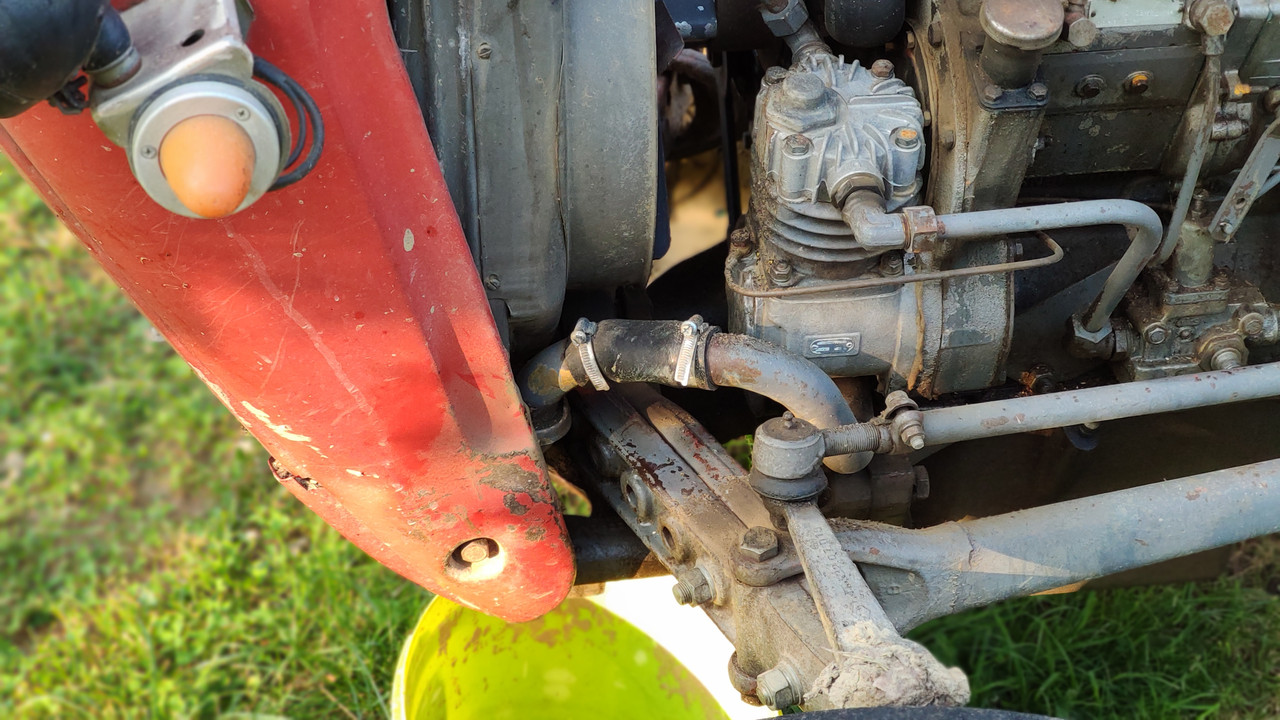

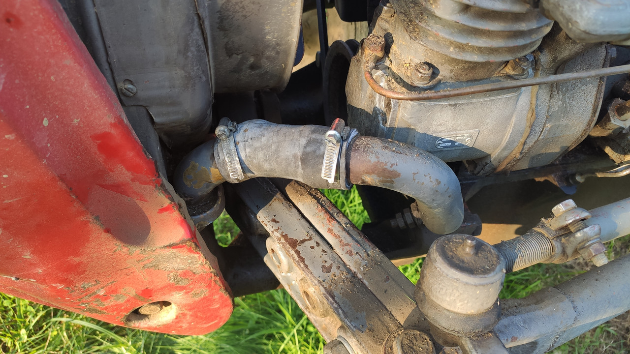

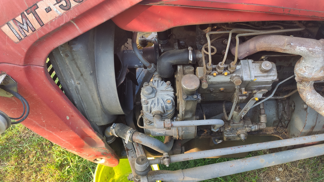

Danas malčiral i osjetim nekaj u zubima slatkoga, onak ko maglica, pogledam na motor kroz kabinu i evo ti vraga, črevo od vode puklo, tj vodene pumpe kaj ide sa kilera na vodenu pumpu, odma kupil novoga i zmontiral. I sad samo gas. 😊🛠️⚙️👌
