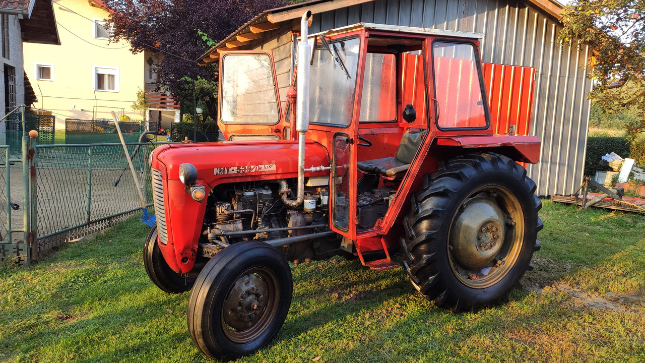

Imam imt 539. Kada okrenem kljuc cuje se samo skljocanje. Akumulator je pun. Traktor sam naslijedio pa ne znam mnogo. Sta bi moglo bit u kvaru?
12,409
Provjeri kreme na akumulatoru o anlaseru. Kratko spoji one debele bakrene navoje na anlaseru, traktor bi trebao upaliti. Pazi da nije u brzini. Ako normalno pokrene motor problem je u releju anlasera. Može se kupiti samo on ili ga skini, raskopaj i izturpijaj kontakte.
33,474
Nemoj navoje tako ti svega. Nakon iskrenja više ih nebude....
Probaj na opisani način ali spajaj matice kratko.
Ako ni onda ne vrti problem su četkice.
