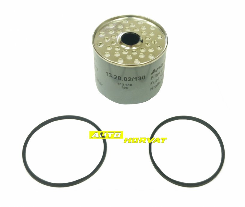

Ekipa,imam stare one filtere što idu ulošci i počeli su pomalo kapati i sad bi metnuo nove nosače i filtere.
Koja je razlika između ovih nosača?

Zanima me dali se na ovaj prvi našarafi smo filter ili se mjenja uvjek komplet a na ovaj drugi predspostavljam da se mjenja
meni izgleda kao da su to isti nosači , drugi put stavi linkove za stranicu a ne sliku
Prva slika je nosač s namontiranim filtrom, druga slika su dijelovi bez filtra
realno ovaj sistem može puštati na 4 mjesta a sistem s uloškom na 3 , možda i 2 mjesta
ja znam da jedva čekaju forumski stručnjaki sa kontra argumentima a sami nisu nikad mjenjali filter ali da moram birati izabrao bi 1 .
moja odluka temeljana je na slikama a ne na kvaliteti proizvoda , tolerancija ili završnoj obradi
na oba se mijenja samo filter
ovakav
4,127
Bježi od toga, nađi originalno staro kućište i na njega rokni nove filtere, ova sva kućišta su škart roba i flisovat će na gumicama, kad budeš htio dotegnit otići će navoj i to je to.
31,435
Ja bi postavil kućište za filter s navojem (za "Golf2" ili Torpedo).
Puno jednostavnije za zamijeniti.
