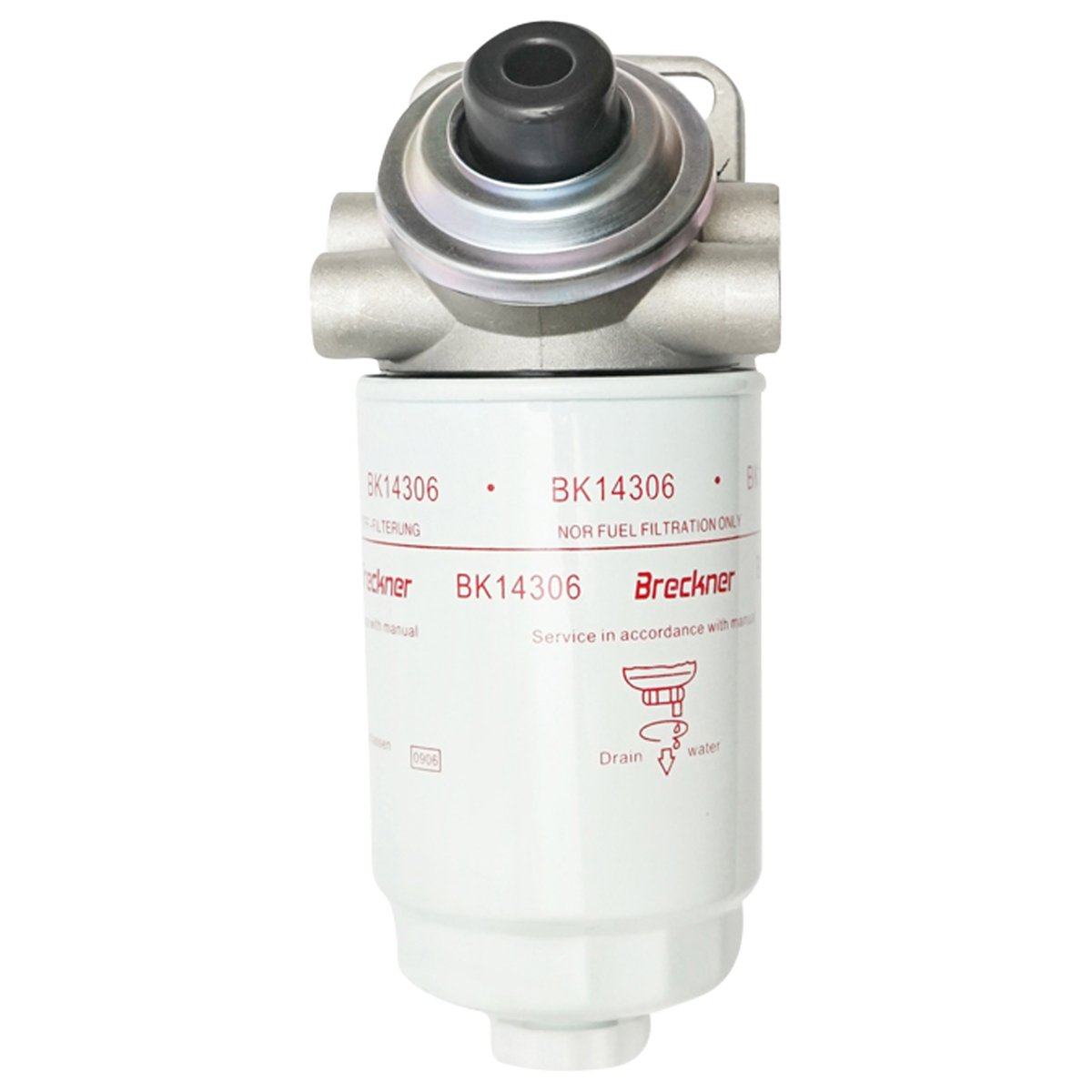

Idu 2 komada i na oba dva isti filteri?na starim su bili grubi i fini
A kakv je ovaj s čašicom?
mario1511
20 Lip 2023
294
Bježi od toga, nađi originalno staro kućište i na njega rokni nove filtere, ova sva kućišta su škart roba i flisovat će na gumicama, kad budeš htio dotegnit otići će navoj i to je to
To mi je bila prva opcija da nađem orginal al teško pronaći ,al ako je kućište i filter neki 50 kn i nije problem
Ja sam jednog izbacio..vjerojatno ima slika na temi o čašici..
Ako ne vjerujemo jednom filtru zašto bi vjerovali u dva..ajd da stavimo 3...ili 4.ajde boga ti
Kad potrosim uloške iz zalihe ide od golfa 2 ..
mario1511
20 Lip 2023
294
Je da metnut ću jedan filter,
A kako bi išlo spajanje na filter od golfa 2,mislim na crijeva kako bi se izvelo?
Bolje je najti nosač na navoj jeftiniji je filter,a ima ga i na fiatima,ili duploga od MAN-a 2,3 ili Iveco ili Volvo....
Za ovakav su nosač Filtron filtri bili 23kn komad.

Ac pumpa -,filter -boš pumpa a sve porate preko T ispred filtra..možda sam nešto izostavio nemam sad sve u glavi.
31,435
Ima i podnožja za filter s navojem, čak i s pumpicom:
tak da paše ovakav uložak:
Tak je originalno na nekim traktorima (naravno, ne IMT-u).

Imaš takvih kućišta po raznim autootpadima, od nekog kombija, kamiončića i slično ;)
33,587
Kaj se samog odabira filtera tiče ja sam i dalje poklonik filteru od dvojke sa dva izvoda, ne na navoj.
Ovakvog sa pumpicom imam ali nije neka sreča jer je to samo još jedno dodatno mjesto na kojem može vuči zrak dok kod ovog od dvojke nema brige.
@Lee Champa ovo je filter koji ima mogučnost centralnog grijanja.
Trebaš, oš mjenjati da imaš 🤭
12,467
Ajd škicni pažljivije sliku na:
...,ima malo preveć priključaka za cijevi
33,587
Koji, moj?
Ima samo dva, najtaman i povrat koji je manje bitan.
A i orginalni ima viška koji su začepljeni ;)
Od dvice je zakon, to sam več odavno na ovom forumu rekel.
