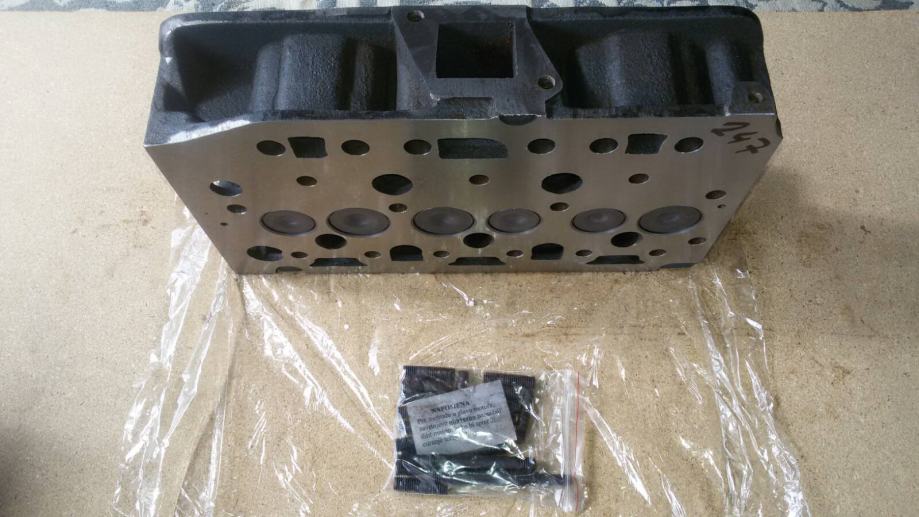

Ja sam jednom prilikom ugrađival Solarevičevu glavu.
Na oko bila je smeh od proizvoda, šupljikav odljev.... ali evo je, več deset let vozi bez skidanja. Kak izgleda sad neznam jer od te generalke motor nije otvaran.

IMT stručnjaki, trebam informacija par.
Imaden viljuškar z 533 motorenom, malo je ubijen motor pa je sada red i da njega sredim. Prvenstveno jer je lamela kaput, a onda i motor koji baca ulje na čep.
Lanac, kupiti šta ima na tržištu i šta je najbolje? Dali morti paše od neke mečke da nabijem gore jer me strah današnjih dijelova?
Španeri i klizači lanca? Šta na tržištu gledati ili ostaviti stare ako nisu poderani?
Ima neka specijalna stavka za obratiti pozornost na tim motorima sem razvoda?
