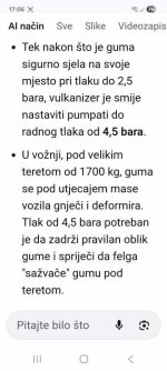

A kako ovo objasniti, piše da ne pumpati preko 2,5 bara a 1700 kg nosivost je na 4,7 bar ako sam ja sve dobro shvatio?
Sve zapravo piše na gumi, ali zbunjuje na prvu. "Pravo je" tvoje pitanje, ja sam baš radi potvrde to pitao i umjetnu inteligenciju, ovo je sažetak dobivenog odgovora:
