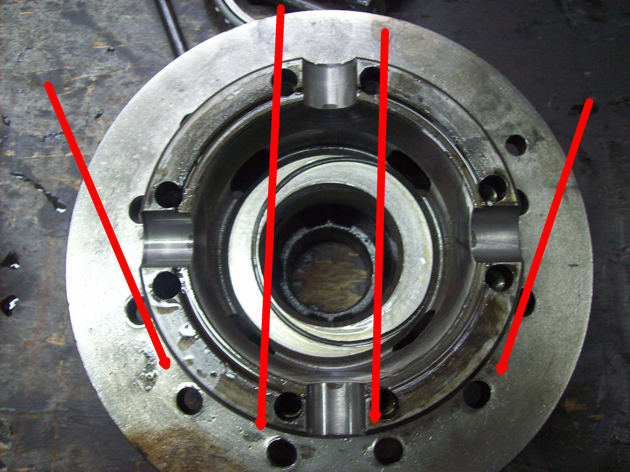

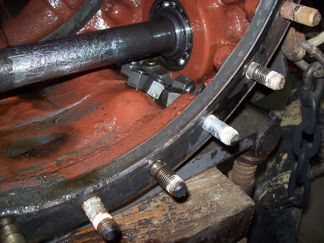

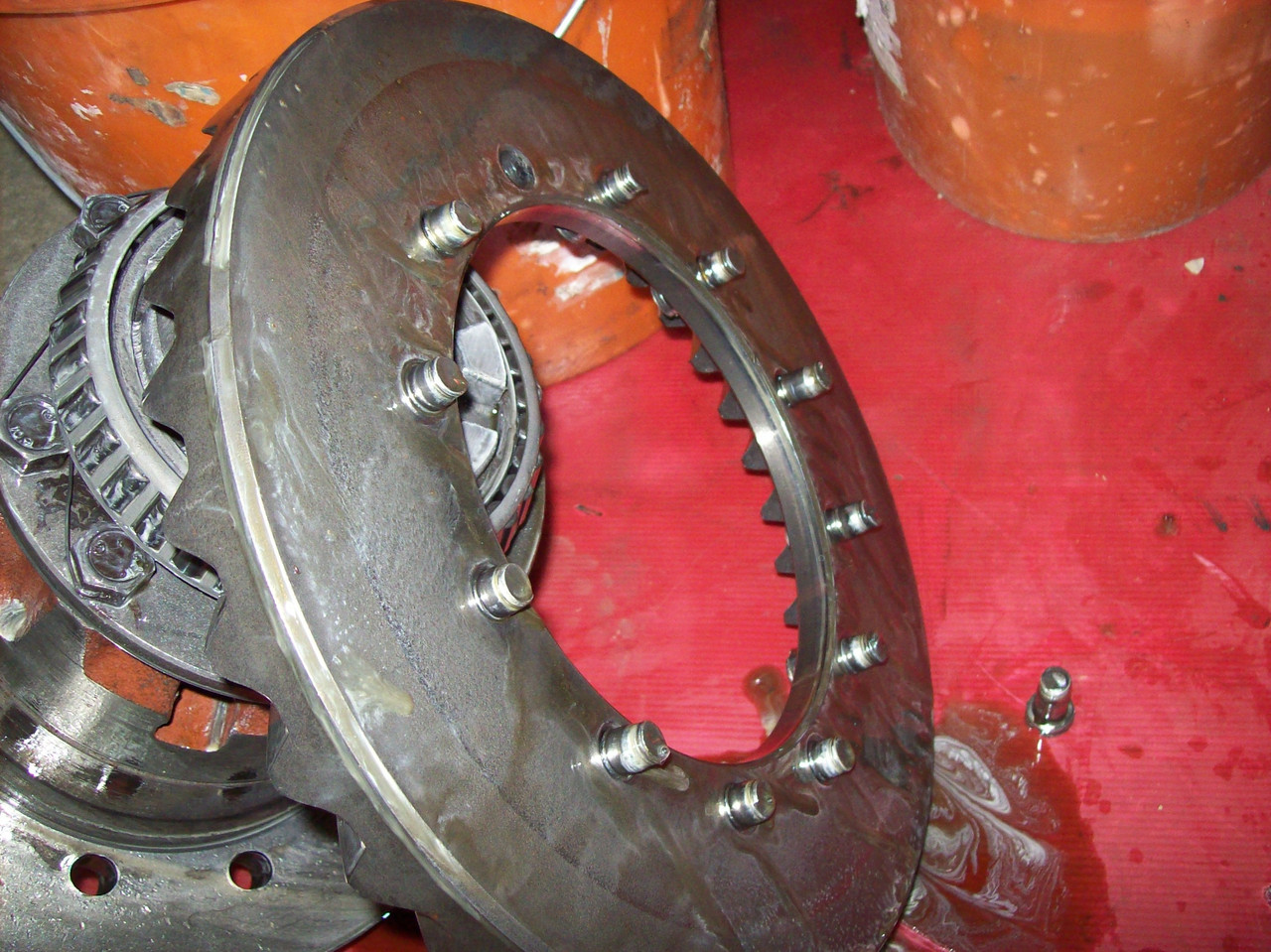

Pozdrav, pitanje u vezi diferencijala na imt 540. Kad sam ga kupio prije 2 godine culo se dosta brujanje iz diferencijala. Prosli tjedan sam ga rastavio i naisao na odmotane vijke na tanjurastom, srecom nije pukao nijedan. Lijevi vanjski lezaj na kucistu diferencijala je bio ostecen od špene. Promjenio sam njega, bakrene podloske u diferencijalu, nove vijke tanjurastog, pomaknuo tanjurasti prema konusnom kako treba biti. Podmazao vanjske lezajeve kod kod kotaca, semeringe promjenio itd..
Danas sam ga slozio. Zujanje je dosta manje ali se i dalje cuje. Da li je moguce da je konusni nastradao posto je tanjurasti bio odmotan i izgleda da je tako dugo vozeno jer su vijci tanjurastog bili dosta pojedeni. Konusno tanjurasti je originalan par iz 1978g. Nije mi problem kupiti novi tafe par, reko da prvo vidim s vama, mozda netko ima iskustva s tim. Ili je to brujanje kod imt 540 normalno 🤷‍♂️😄. Cuje se kad idem u brdo dosta. Po ravnom se ne cuje niti u transportu. Prije je lupkao konusno tanjurasti kada sam polako kretao u rikverc, sad vise ne kako sam ga postelao prema tvornickom katalogu..

Kad si otvarao i gledao diferencijal trebao si vidjeti izgled površine zuba. Ako su glatki onda je uredno, brujanje je zato što su zubi izgubili svoju brušenu površinu (glatkoći). Takođe vijci kažeš, trebao si tražiti oznaku iste tvrdoće- čvrstoće kao i predhodni. Nove si trebai zaliti protiv odvrtanja. Predhodni su vukli i otpušteni i imao si sreće, da se nije polomilo. Dobro stegnuti vijci , spriječeni dq se odvćui to može trajati godinama. Ako je oštećena površina zuba ( površinski bez probijanja cementnog sloja) brujanje će biti uvjek alu ne utiće na snagu.

Sve sam pregledao. Tanjurasti nema znakova trosenja dok konusni ima. Za vijke sam presao 4 trgovine i svi prodaju iste. Stavio sam loctite kad sam stezao. Diferencijal sam rastavio i promjenio mesingane podloske. Ni na planetarnima i suncanima nema znakova trosenja kao ni na krizu. Jedino mi logicno preostaje da je konusni dobio dosta.

3,643
Kako vidim dibro si odradio. Konusni je dobio po ušima, na granici probijanja. Ako nisi u velikm teretima u brdu bude to služilo podosta uz buku.
