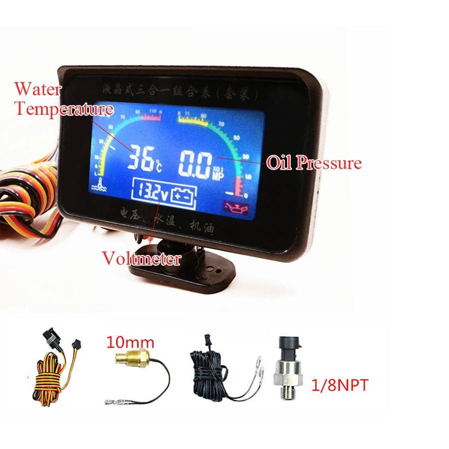

Gledao sam na aliexpress-u kineske manometre i one male displeje koji imaju mjerač vode, voltaže i ulja. Senzor za ulje ima navoj 1/8, to je otprilike 10mm. Jel netko zna jel bi možda takav ili bilo koji novi manometar funkcionirao sa orginalnim šarafom koji je na traktoru. Ja imam samo lampicu za ulje. Ne znam na kojem principu ona dobiva informaciju iz motora.
Ima i ovo:
Orginal je M8 za ulje. Ak bi se na senzoru narezal novi navoj...

Ako imaš metalnu cijev po kojoj ide voda prema termostatu sondu možeš stegnati sa šelnom za nju imam termometar od peči od centralnog tak stegnuto sa šelnom i super radi nije estetski ali meni ok .
