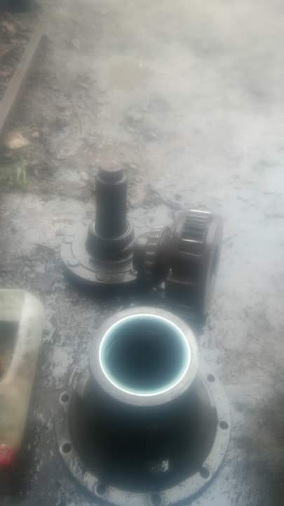

E "mali" sad da te pitam odma kad to već radiš, meni curi ulje na kotačima iz reduktora bočnih pa me zanima jel se tu nalazi kakav semering ili je to nekak drugačije riješeno? Žal mi je ko psu kaj to nisam odradil dok sam remontiral kočnice na 567...

Pa to je taj semering počeo je slinit.
Pa ide u oranje pa smo zamjenili.
Gle marko daleko je to od tvog ursusa traktor je 86 a ne treba ga raskapat od početka do kraja.
Za jedan semering nemogu zamjerit nisam ga ni.mjenjao.
Ležaji su dobri.

Taj semering propusti kad se klima kotač meni nije propustil ali su otišli ležajevi kotač se nije klimal ali je treslo ko na autu kad nije balansiran .Mali jel dobar navoj ako se klima kotač oče ga utamaniti pogotovo kaj ga fali gdje je kajla kad je iznutra em ti onog tko to izmislil .

Ma sve je dobro i navoj pocelo je slinitkakvo je ulje bilo nije ni čudno.
Pred 2 godine mjenjao ulje crno ko u motoru.
Pa sam ja pola ulja pola masti nadrukao i 2 godine vozilo.
Sad je po felgi curio od ljeta pomalo pa me to nervira

Baš sam se sad ponovo zagledal, taj planetar 567 ima drugačije riješeno. Znači dovoljno bi moralo bit samo raskopat taj planetarni reduktor ?

Tamo se i skida za vanjski semering, najteži dio je namjestiti one gumene brtve a da se ne pomaknu kad stisnu vijci. Ja sam probao zatezati do kraja glavnu maticu pa za jedan zub popustiti ali tako dobiju kotači lufta.
