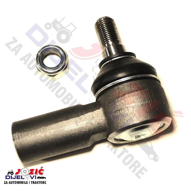

Rekao sam da je unutrašnja mjera identična, i po vanjskim mjerama je identičan ali nažalost neće se zašarafiti. Tako da je pitanje što će trgovac reći ako ima dvije iste dimenzije pred sobom.

Evo da preciziram, novi je 18,8mm a stari je 18,5mm. To je kod ulaza. Unutra su skoro identični. Evo i ja se sada hrvam sa tim mjerama jer je to na milimetar od milimetra. Ova je mjera precizna kada vlasnik zna da nešto ne štima. A trgovcu će to od oka biti isto. Jedini savjet je da pitate trgovca da li ima nekih razlika u tim krajnicima(mm) Što se tiče navoja probao sam šerafiti u oba dva smjera.

Moze biti samo do uspona navoja , mozda je uspon veci/manji za 0.5mm i eto belaja .
Ako imaš npr. vijak desni a krajnik ljevi navoj nikako ne može primiti..ja sad ne znam napamet ..da li je to spona volan-osovina ili spona os kotača do kotača?

Evo da krenemo sa druge strane. Navojna šipka je 19,5mm. Stari krajnik je na ulazu 19mm međutim postoji vjerojatno pola milimetra unutar navoja i to bi bilo oko 19,5mm.
Novi krajnik je 18,5mm unutra blizu vrha.

Možda je navoj na matici lijevi :unsure:🤭🤭
Šalim se malo, daj prije pogledaj jel ti konus paše, i tu bi moglo biti problema ;)

Mislim da se radi o navojima desni bi bio normalni a lijevi kontra navoj. Zato moj lijevi ne hvata nego me sada zanima čemu desni i lijevi?

S druge strane su pak navoji s vanjske strane a takvih nema za kupiti.

Ma nema veze, vjerojatno treba kupiti desni. Stavio sam tanki nožić u navoj i okretao sam krajnike prema lijevo i u novom krajniku nož ide prema unutra dok kod starog krajnika nož ide prema van. Nisam znao da postoje dva smjera vrtnje.
