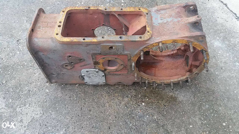

Pozdrav, znade netko di bi mogao pronaći centralno kučište diferencijala za 577-560 ili nekog tko prodaje?

Njuškalo, Facebook marketplace i sl.
Znam za jednog čovjeka u Križevcima koji prodaje polovne dijelove za IMTe pa ti pošaljem sutra kad mi otac da broj, jel bu imal tak nečeg nemrem ti garantirati...

Nitko ne prodaje na oglasima..

Da, na gospodina Marijana sam mislil.
Znam da je doboše za manje fergane imal, a u ove veće stvari nisam siguran..
33,737
Slabo je kaj više ostalo ali tih glomaznijih stvari kaj su slabije išle je nekaj još ostalo. Bil sam lani nekaj kod njega pa sam videl. Ali i za to kaj je ostale cijene su paprene.
Evo brojevi pa nek kolega zove i vidi.
098 803 121
091 791 2118
