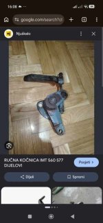

Taj cilindar je pomočni cilindar hidraulike.
Oni dijelovi za ručnu mislim da ti ne pašu. Milim da je to za onaj "noviji" tip. Ali klin bi se trebal dati iskoristiti.
