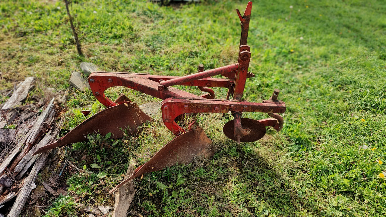

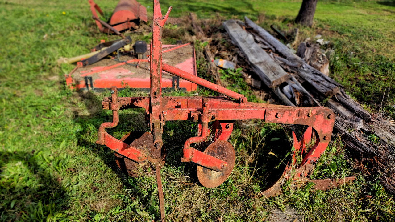

Pozdrav svima
Molim vas za malu pomoć,što mislite o ovom plugu,našo sam kod starijeg čovjeka prodaje IMT plug 755 niski klirens dugo ništa nije sa njim orano stoji u garaži, koliko sam vidio nije nigdje varen,pucan, postavit ću snimku, pa ako netko iskusniji može mi dat savjet dali se isplati kupit, inače imam traktor Imt 539 dali je ovaj plug pretežak za 539 , stavljam sliku,a imam i snimku gdje se bolje vidi, ako netko može od iskusnih pogledat dali se ovo isplati kupit inače je cijena 500 e 1000008106.jpg 1000008106.jpg
6,427
Taj plug je napravljen za traktor poput IMT 539. Pitanje je za što ti treba? Sa njime ćeš slabo zaoravati veću količinu biljne mase poput kukuruzovine.
