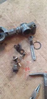

I ja se spremam to rastaviti već 2 godine.Pušta na osovinici
Tvoj ventil se koristi, ja sam zaboravil napomenuti da sam ja pokušal rastaviti dva ventila koji se godinama nisu koristili.Izgleda da je moj ventil "pojela masnoča"
