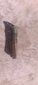

Sastao se motor sa svojim okruženjem , ono što me najviše zanimalo je da mjenjač i tork rade normalno.
Problem mo pravi ovaj filterčić mjenjača , polako se raspada a nemam ideju osim da pravim drugi.
Fi 20 dužina 100mm.
