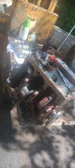

Na koliko se steže radilica i glava na ovome DMu?
Morao sam stubline zamijeniti previše je bilo lufta.

@savoris iskreno. Samo sam jednom vidio viljuškar bez utega. Tada je uteg otpao u vožnji na zavoju, jednom našem radnom kolegi.
Nije valjda da si ga skinuo radi vađenja motora???

Naravno da sam ga skinuo i da radim ko čojek.
Drže ga 4 vijka i dva crijeva od upravljanja otkačio. Skinut za 5 minuta.

A što bi bilo da si izvadio teleskop i sve na prednju stranu, zar tad ne bi radio kao čovjek?

Malo je to više posla , a i teže izvodljivo ovako je taman.

@plus , zašto bih zamjerio , na indosu možda tako treba , nemam pojma nisam se sretao sa njima.
Ovdje je voma lako skinuti teg i sve dođe na izvolte.
Možda je bilo lakše da sam sa motorom izgulio i mjenjač napolje pa sve zajedno vratio ali neznam šta da očekujem na spoju mjenjač-diferencijal pa sam uradio ovako jer svejedno sam morao rastavljati spoj motor-mjenjač.
A inače kada nešto radim u skučenom prostoru imam naviku da poskidam sve živo što mi smeta i što će mi olakšati rad , pogotovo na kombajnima.
Naravno da će biti zategnuto sigurno jače nego što je bilo , ručka gedore koju sam napravio je dobila ime "uga maga" valjda ti to govori koliko je jaka :hahah:
