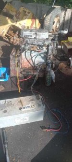

Niti je paljen niti pokušan da pali , kupljen na pogled i pregled od 20 sekundi.
Ne valja puno u životu palamuditi nego zagaziš ingaziš , ako je crko pa popravit ćemo ga , nema tu puno matematike u strojevima starim 50+ godina.
Oni su napravljeni da traju dugo da ne kažem zauvijek.
U igri su dva bitna sklopa , ostalo je bravarija. Motor je IMR znači stvar koja se popravi generalno za jedan dan. Mjenjač je malo komplikovaniji ali opet ništa strašno , ako je trajno i totalno samljeven ja ubacimmdva hidro motora za dva točka kojih imam jedno desetak u polici i opet služi za moje potrebe.
A kumulator je neko izbacio tu napolje , originalno je pored motora ali kada se tu stavi mnogo smeta da se išta radi okolo motora.

Danas sam ustanovio da je dobava goriva problem , crijeva trula i ac pumpa mi nešto ne radi kako bi trebala , rasklapao sam je i ima neki mehanički problem u donjem dijelu koji povlači osovinicu membrane. Jednostavno nema hoda dovoljno.

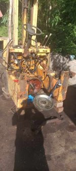

Na koliko se steže radilica i glava na ovome DMu?
Morao sam stubline zamijeniti previše je bilo lufta.

@savoris iskreno. Samo sam jednom vidio viljuškar bez utega. Tada je uteg otpao u vožnji na zavoju, jednom našem radnom kolegi.
Nije valjda da si ga skinuo radi vađenja motora???

Naravno da sam ga skinuo i da radim ko čojek.
Drže ga 4 vijka i dva crijeva od upravljanja otkačio. Skinut za 5 minuta.
