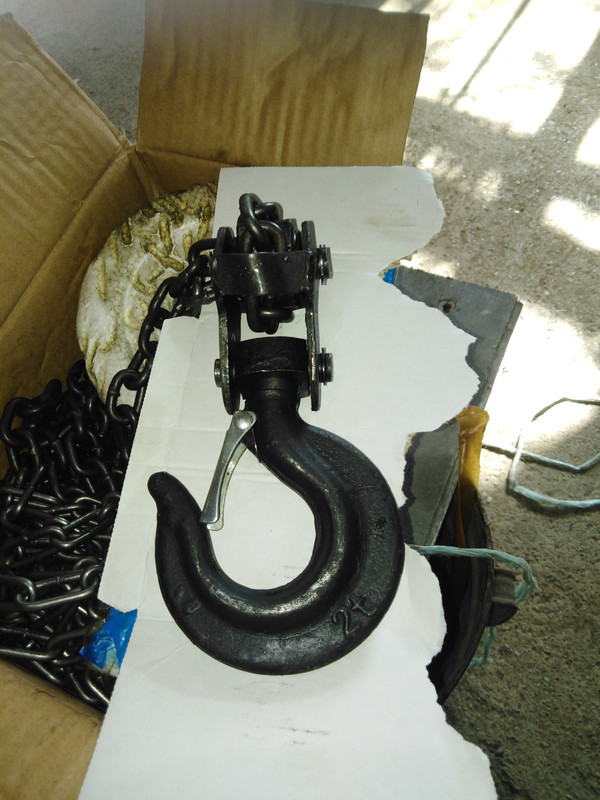

Ljudi, šta mislite o ovome, lančana dizalica je u pitanju, kuka je kao kuka jaka, ali prihvat kuke mi se ne sviđa. Kuka je klateča i još se vrti 360 stupnjeva oko svoje osi u ovoj "kocki".
Kuka je široka 20mm a kocka 30mm,i one osovinice sa svake strane su debljine 13mm i sad vidim kuka je prošlicana i onda te dvije osovinice su nabijene unutra.
Ako ulaze osovinice 5mm unutra znači da ostaje debljina kuke 10 mm. Slabo mi je to za npr. 300kila?
Dizalica je kao 2t nosivost?

Ne brini, za statički teret i od dvije tone je dosta.
33,790
Nemaš brige za tih 300 kila koje spominješ ali 2 tone ja s tim nebi dizal.
Sve kaj bi bilo više od tisuču kila ja bi oprezno i nježno.
