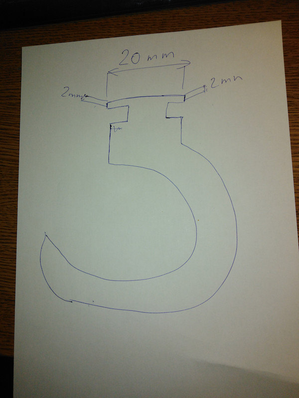

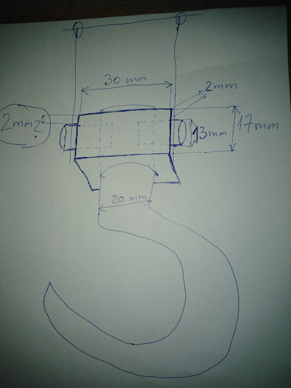

Zaboravio sam još napisat, ta kocka je visoka (debela ) samo 17 mm a osovinice su 13 mm , osovinice idu po sredini kuke, kuka je gore ravna sa tom kockom , po tome ispada da gore ostaje samo 2mm mesa na kojem će biti taj teret. Da to prepravljam , nisam pametan, okretna meni nemora uopće biti.

Gde imaš samo 2 mm mesa, daj poslikaj malo izbližega taj dio koji ti je sumljiv.

Probat ću još uslikat ,crne je sve boje , pa se slabo vidi, ili ću skicirat u krupno pa uslikat.
33,131
Kontam, ne brigaj za to. To nije nabijeno unutra, to od komada odlijano ili otkovano i kasnije obrađeno na mjeru.
Sad mjerim na svojoj dizalici koja je 3T ta kocka je 21-22mm, a bolcn je 20mm i drži več stolječima.
Inače mi sa alika izgleda masivna ta dizalica, nije ko one igračke kaj prodaju po Lidlima, Pevcima, Bahausima....

Nije masivno, samo na slikama tako izgleda.
Kuka je okretna, pa ako je izliveno iz komada onda nebi se mogla kuka poslije ubaciti.
Evo slike same kuke kako ona bi trebala izgledati unutra.Vrat kuke je jednako širok i sa gornje strane kocke i sa donje.

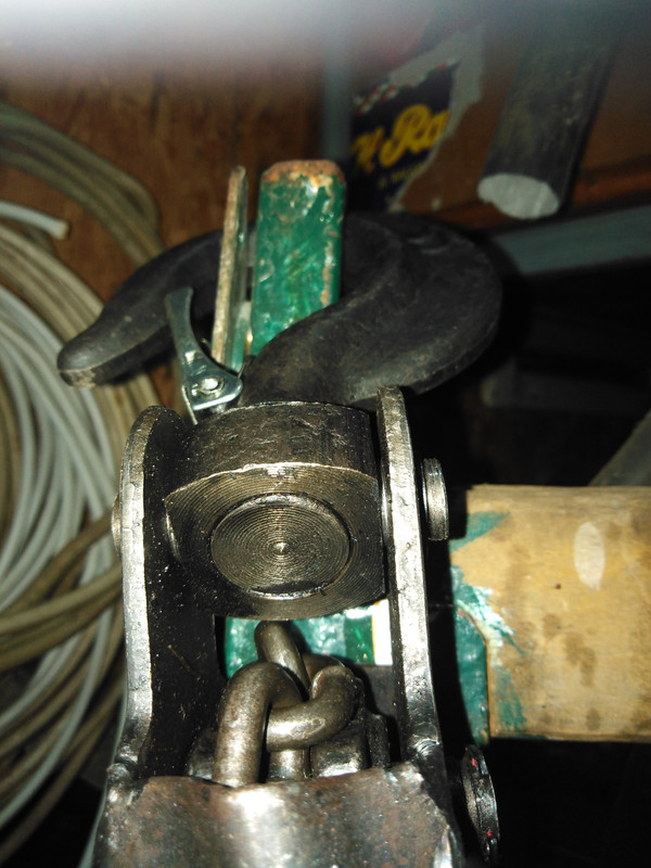

Jel možeš staviti slike svoje kuke na dizalici svojoj?

Pa po potrebi, sad na ovom je služil za premještanje sa palete na pod i koristil se bu za obrnuti postupak.
Inače flašencug rijetko koristim, ja sam se prilagodil radu s ručnim viličarom.

Hvala na slikama Muha.
Ista je izvedba samo je tvoja masivnija a i nije tvoja kineski čelik jeftini, nego je tvoja moguće iz Juge, a onda se pravilo kvalitetno.
Ja sam nju danas vratio, ja njoj ne vjerujem 🙂
