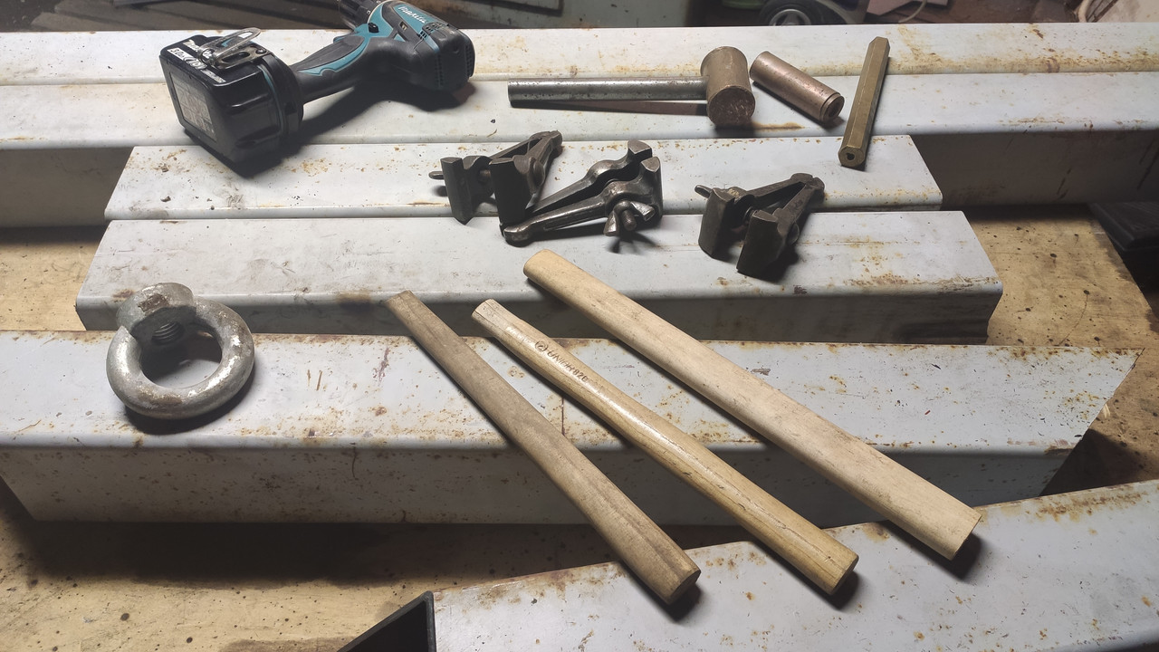

Došel kolega pa sno prešu uspravili. Probal napumpati do kraja i vrnuti. Fedri odrađuju posel do kraja. Skoro 🤣
Ostane centimetar pa moram rukom pomoći.. Ili budem ostavil tak ili budem donje kuke stavil manje da ih spustim niže i da budu fedri bolje napeti..

Sad možda i nije problem taj centimetar ali kad se federi malo umore za čas bu 5 centimetara.
A i da su jače napeti brže bi vračalo.
Sve u svemu super je ta preša ispala i vjerujem da bu dobro služila.

Ove očne matice izgledaju kao M12. Stavi M8, jer su znatno manje.
Ja bi postavil duple federe, ali u V_||||_V oblik, da ujedno sprečavaju bočno ljuljanje pomičnog dijela.
Znači gore po dvije očne matice, a dolje po jednu između njih, sa svake strane.
4,258
Oko ne vara, M12 su. 👍 Donje ću smanjit jer tu morem maticu s druge strane deti.
A kaj se tiče "ljuljanja" mislil sam si s vanjske bočne strane profila složit vodilice, da se kotura po ovoj 60x60 cijevi.. I onda nema kam.
Mada profil je dost točno odrezan, malo i struže po cijevi pa cvili, treba bu i namazati 😉

Ili jednostavno donje očne vijke postavi što bliže dizalici a gornje ostavi kako je, tako ćeš "skratiti" federe i djelovat će na 2 smjera. Ako je koji "jači" ubaciš podlošku pod očni vijak.
