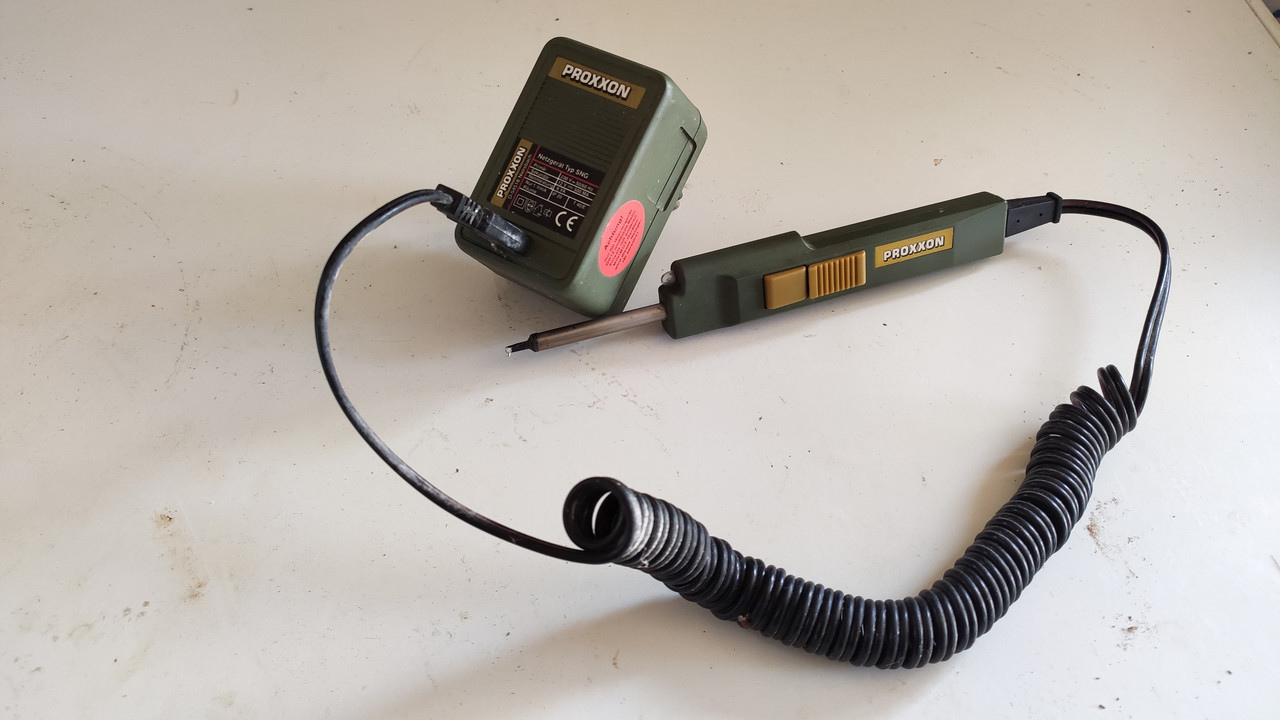

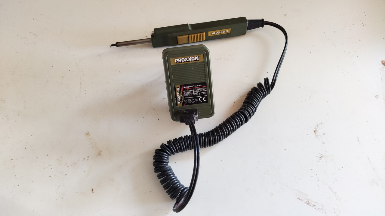

Ovo sam kupil još prije 15 let ako neni više, i nisam znal di mi je opće, mislil sam da sam zgubil negde, pošto je prenosna lemilica, dela na 12 volti.
Ali evo tata nekaj pospremam pa mi našel.
Više neznam u koju svrhu sam ju kupil. Al bu sigurno nekad trebala.
