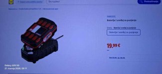

Nemaju u lidlu od ovu malu od 2 Ah…imam od 4 pa se moram snalazit 😎
7,914
Kako nemaju od 2ah, sad je imaju ovaj tjedan s punjačem
31,472
Nemoj to kupovati ak imaš punjač. Te 2Ah baterije su samo za bušilicu...preslabe za bilo koji drugi stroj.
4Ah je optimalno.
31,472
Kupi onda smart 4Ah. Jednako je teška i velika kao 2Ah, a dosta je jača (od 2Ah) i može duže raditi.
Ovaj punjač uz bateriju (2,4A) je slab za više od 4Ah, tak da mi je upitno 20e za taj punjač i bateriju.
