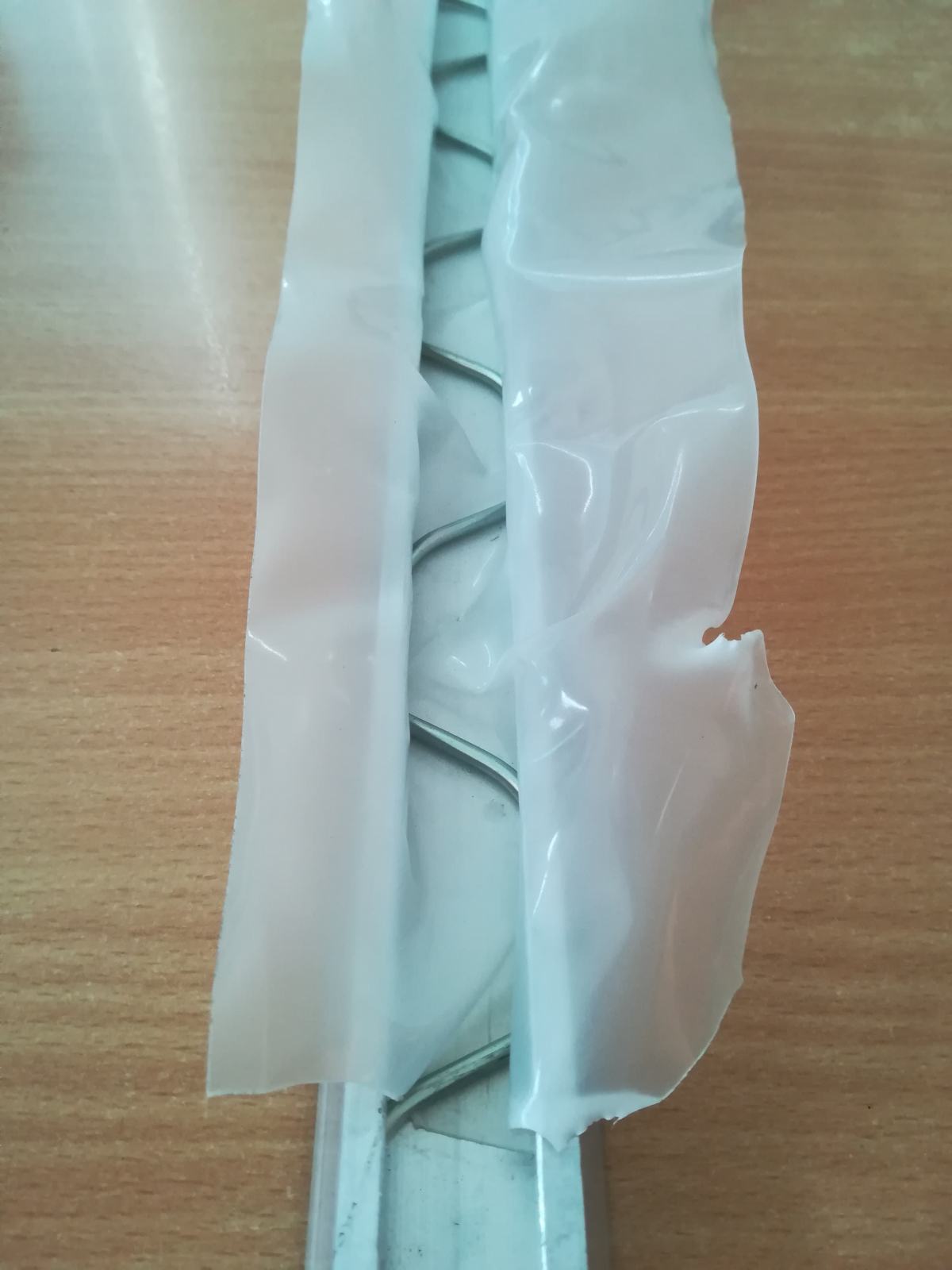

Postoji li neki ispravan nacin za kopcanje profila za plastenik iz posta 692
Mogu li samo zabusiti saraf u profil i u luk ili trebam kakve specijalne kopce?

Plastenik je 18*4 metra.Cijevi su na 1.5m razdaljine ali samo su prva dva luka na svakom kraju povezani.Ostalih 9 je slobodno.Znaci nemam bocnih veznih cijevi.

Ok, Onda možeš kupiti ili napraviti "polušelne" i sa njima oko luka pričvrstiti profil..
A možeš i direktno šarafom kroz luk.. mada mislim da je polušelna bolje rješenje.
Polušelne su ovo desno na slici.

I ako stavljaš polušelnu, onda ju obavezno osigurati sa samobušečim vijkom za luk, da ne može proklizati po luku gore/dolje.
